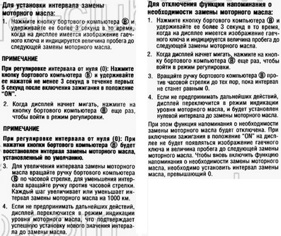

ДВОЙНЯШКИ писал(а):Спасибо всем, все разложили по полочкам Smile
Как обычно. Спасибо)
А можно еще более понятную инструкцию как забивать пробег между ТО??. Делаю все как написано в мануале, у меня не входит в режим редактирования, когда там должно мигать оно не мигает

Сообщение AnD345 » Пт фев 08, 2008 12:00:56
Обрати внимание на примечание: в течение 5 сек после вкл. зажигания.
