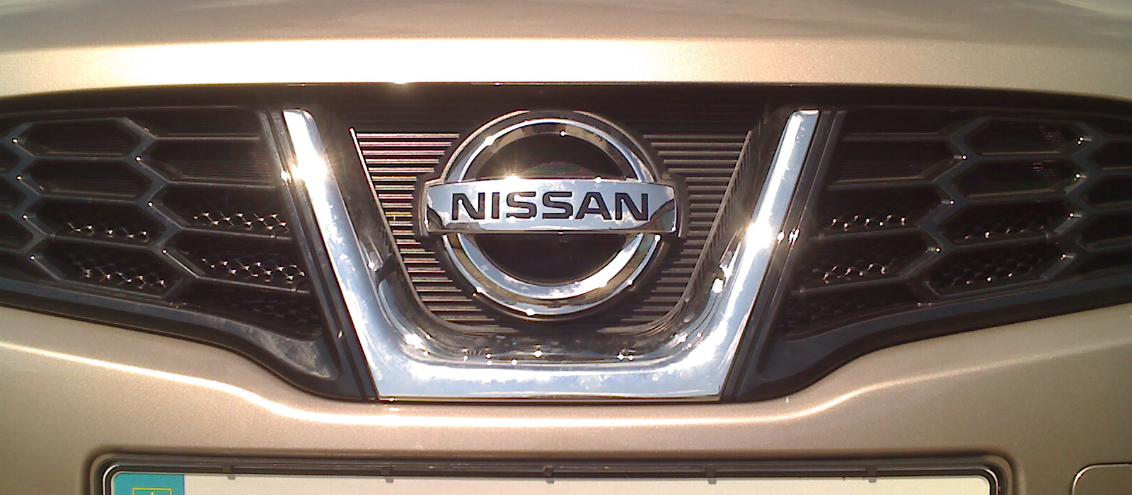

Хорошо быть участником «зрелого» форума. Новичку только и остается, внимательно прочитав, следовать рекомендациям. Что я и сделал.
Алюминиевая черная сетка размерами 100х20 см была куплена на авторынке Жуляны. Продается на многих точках по цене 60-70 грн.
Можно подобрать с разным размером и формой ячейки. Я выбрал ячейку размером №3. Там же куплены 20 пластиковых стяжек по 50 коп.
Собственно, это и есть все необходимые материалы. Да, чуть не забыл, нужен еще Кашкай :D

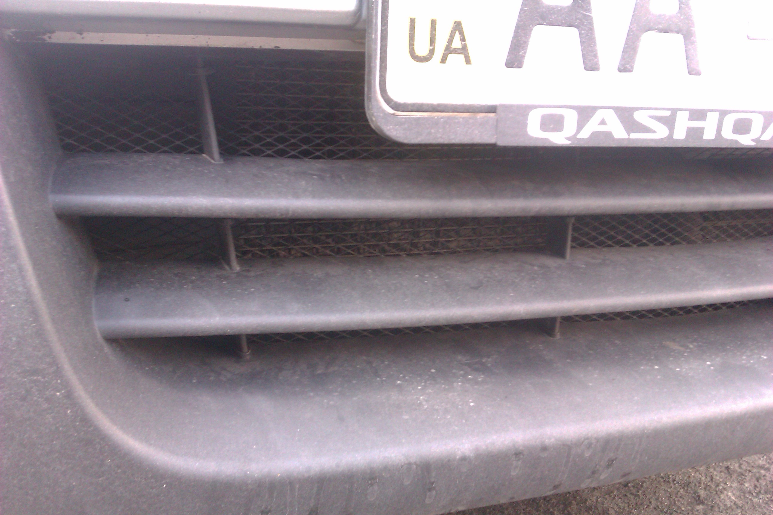

Выбрал способ установки «сверху» . Отрезал кусок 72см. А далее все как указано у vyk viewtopic.php?f=42&t=3085&start=390#p294100
Сверлить ничего не пришлось. Между крайним вертикальным ребром и треугольной вставкой спокойно можно просунуть стяжку.
Использовал 10 стяжек:

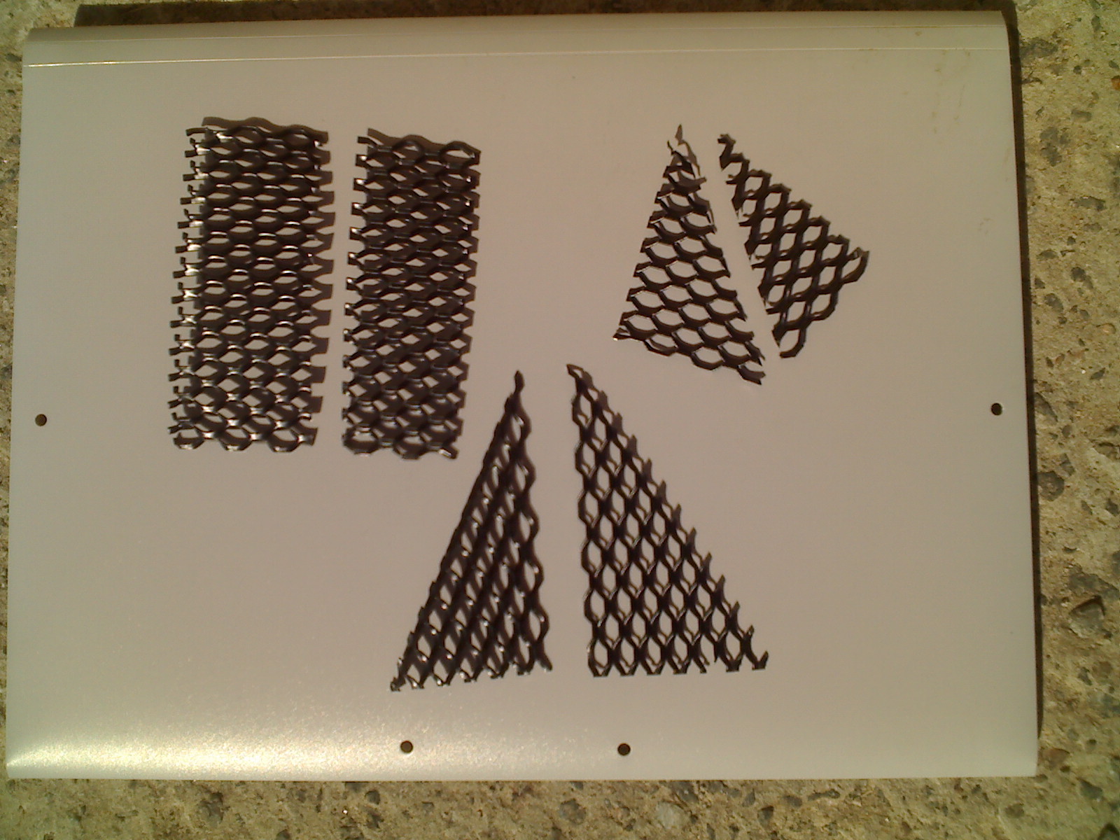

Оставшийся кусок сетки разрезал пополам вдоль длинной стороны и получил 2 детали 28х10 см для декоративной решетки с логотипом.
Закрепил также, как на фотках Eskulap viewtopic.php?f=42&t=3085&start=435#p306605
Использовал 6 стяжек. Детали немного подрезал по месту. Вот результат:
Вот обрезки:
