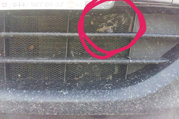

На выходных катал по Черкащине. "Поймал" бампером воробья. Радиатор сказал "спасибо" сетке.
Re: Способы крепления защитной сетки к бамперу...
Вт июл 02, 2013 09:42:09
Eskulap писал(а):На выходных катал по Черкащине. "Поймал" бампером воробья. Радиатор сказал "спасибо" сетке.
Мой уже два раза спасибо сказал.
Вт июл 02, 2013 10:48:44
Eskulap
Причём, воробей целился не просто в радиатор, а в дополнительный радиатор вариатора. Проткнул бы клювом - было бы попадание на замену радиатора и заливку недешёвого вариаторного масла.
Я на выходных лишил жизни куропатку. Прямо по центру нижней губы бампера остались её душа/мозги/перья, аминь.

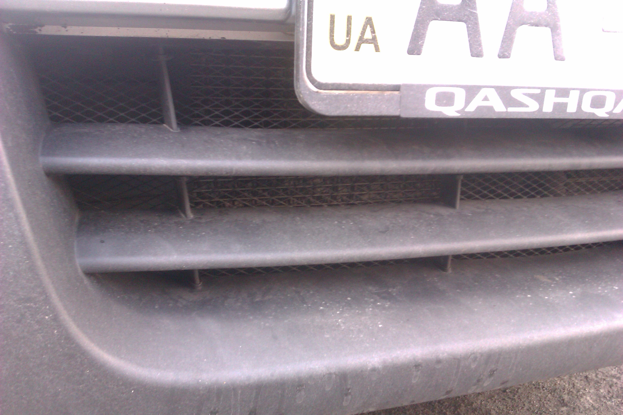

Почитал тему, посмотрел фото и побитые соты своего радиатора - решил присоединиться. Нового способа не придумал, но вышло так
70 грн и 1,5 часа свободного времени

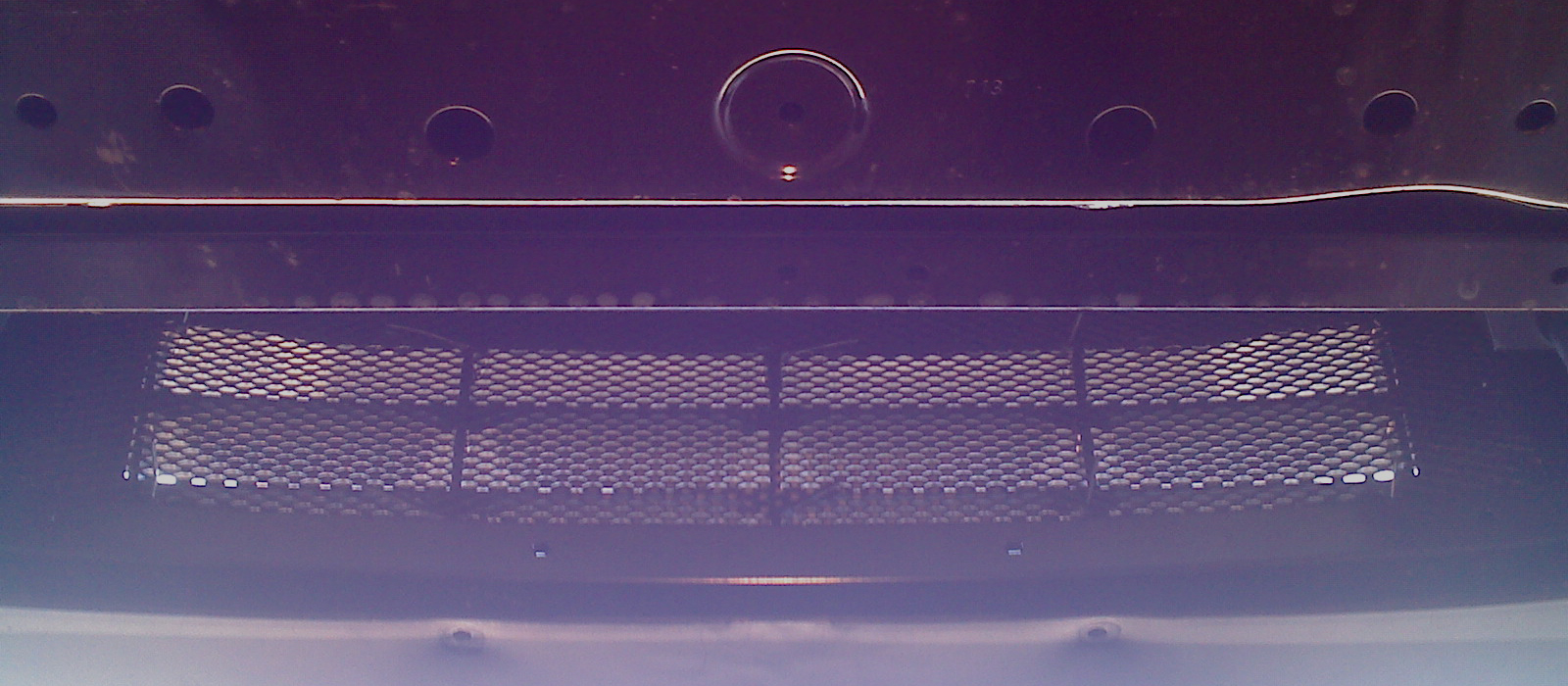

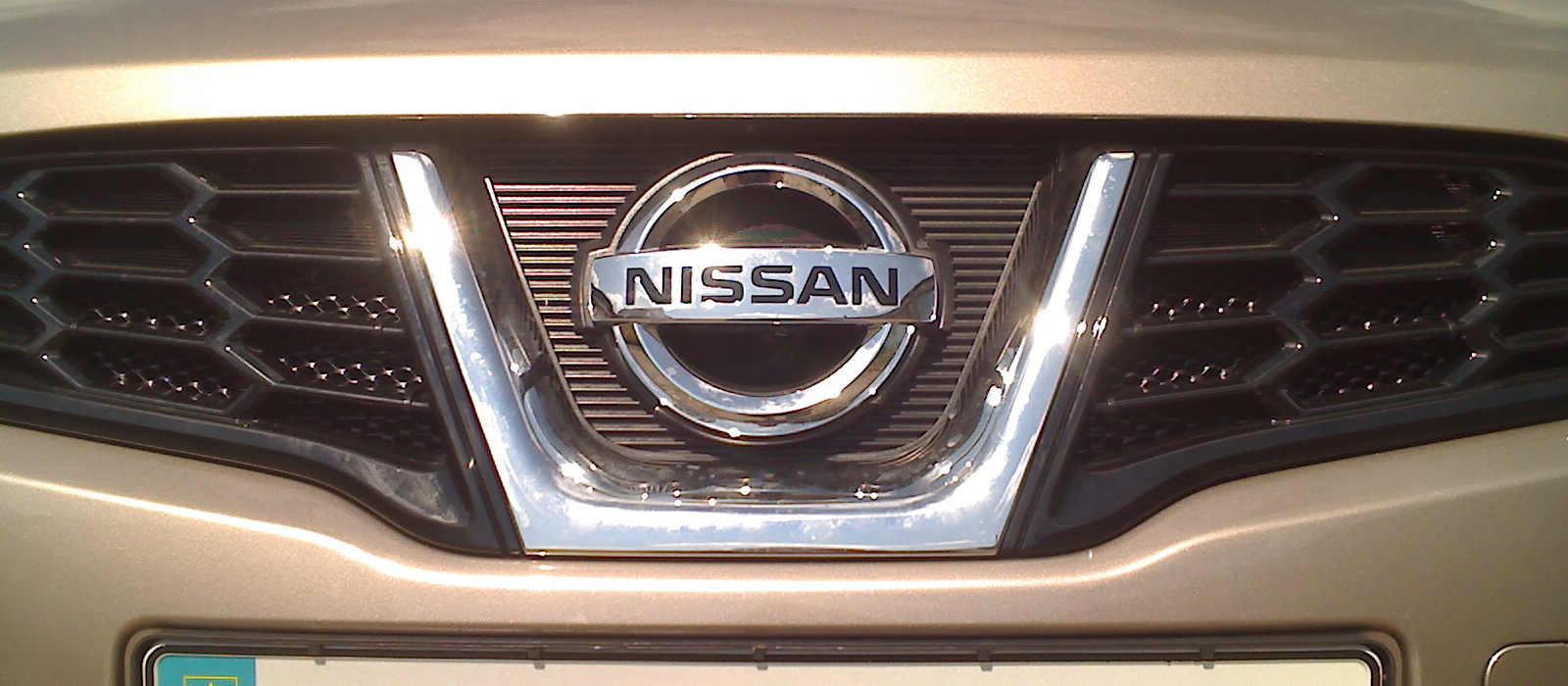

Хорошо быть участником «зрелого» форума. Новичку только и остается, внимательно прочитав, следовать рекомендациям. Что я и сделал.
Алюминиевая черная сетка размерами 100х20 см была куплена на авторынке Жуляны. Продается на многих точках по цене 60-70 грн.
Можно подобрать с разным размером и формой ячейки. Я выбрал ячейку размером №3. Там же куплены 20 пластиковых стяжек по 50 коп.
Собственно, это и есть все необходимые материалы. Да, чуть не забыл, нужен еще Кашкай :D
Выбрал способ установки «сверху» . Отрезал кусок 72см. А далее все как указано у vyk viewtopic.php?f=42&t=3085&start=390#p294100
Сверлить ничего не пришлось. Между крайним вертикальным ребром и треугольной вставкой спокойно можно просунуть стяжку.
Использовал 10 стяжек:

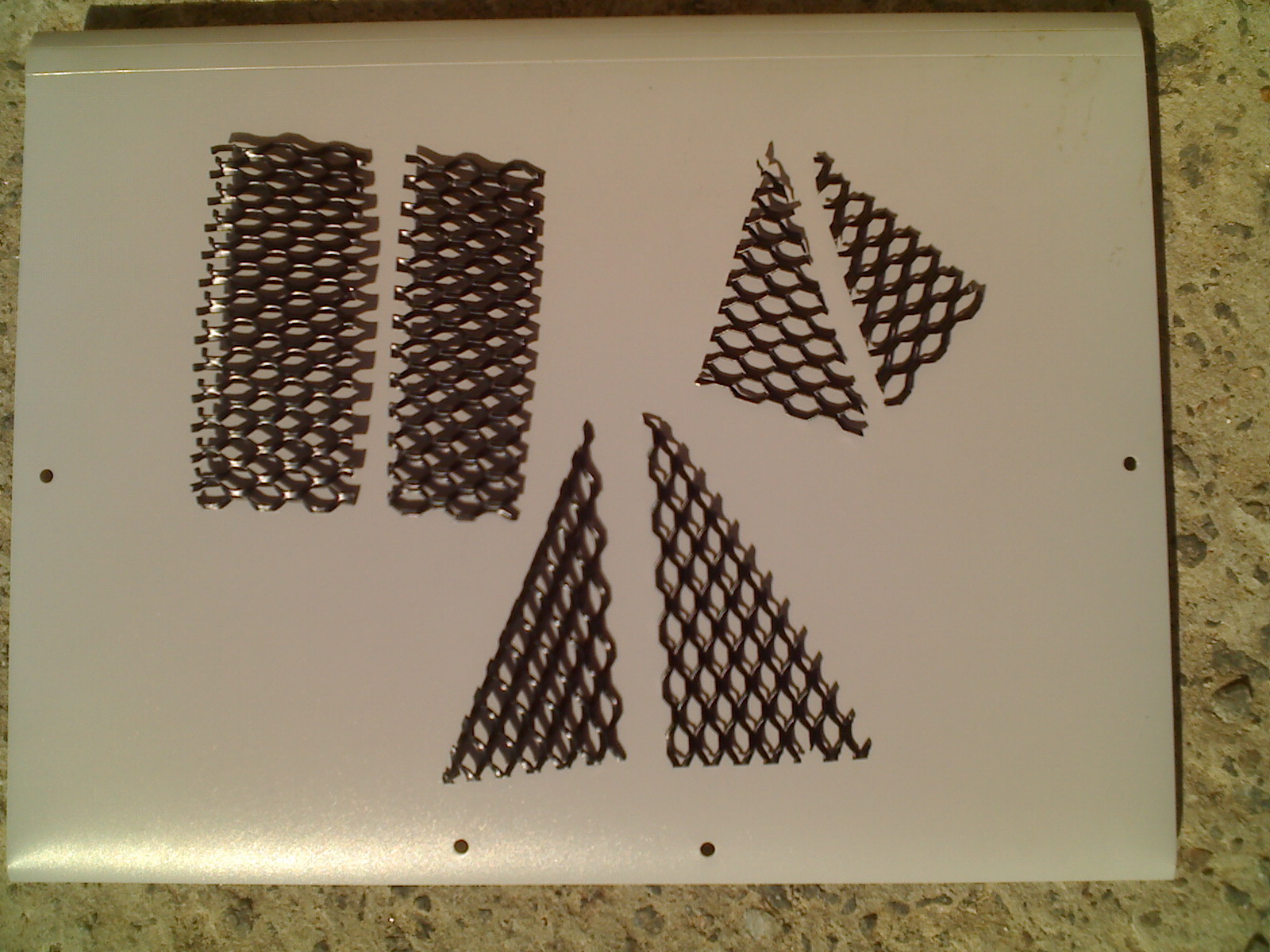

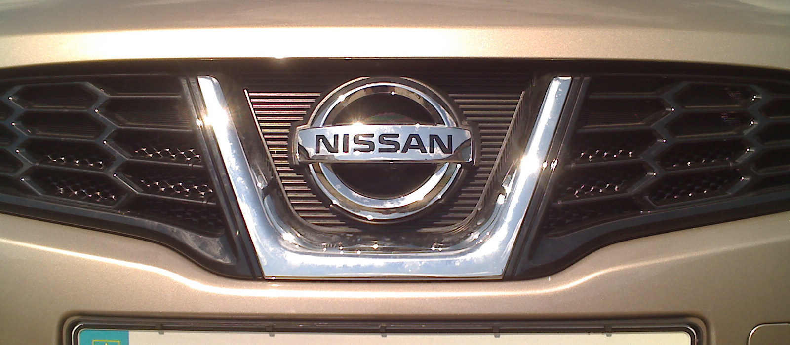

Оставшийся кусок сетки разрезал пополам вдоль длинной стороны и получил 2 детали 28х10 см для декоративной решетки с логотипом.
Закрепил также, как на фотках Eskulap viewtopic.php?f=42&t=3085&start=435#p306605
Использовал 6 стяжек. Детали немного подрезал по месту. Вот результат:
Вот обрезки:
Через пару недель, при снятии пыльников двигателя для установки защиты картера, увидел сетку изнутри.
Подумалось, что установить сетку в декоративную решетку с логотипом методом «снизу» будет очень трудно, если вообще возможно.
Удачи всем будущим установщикам!

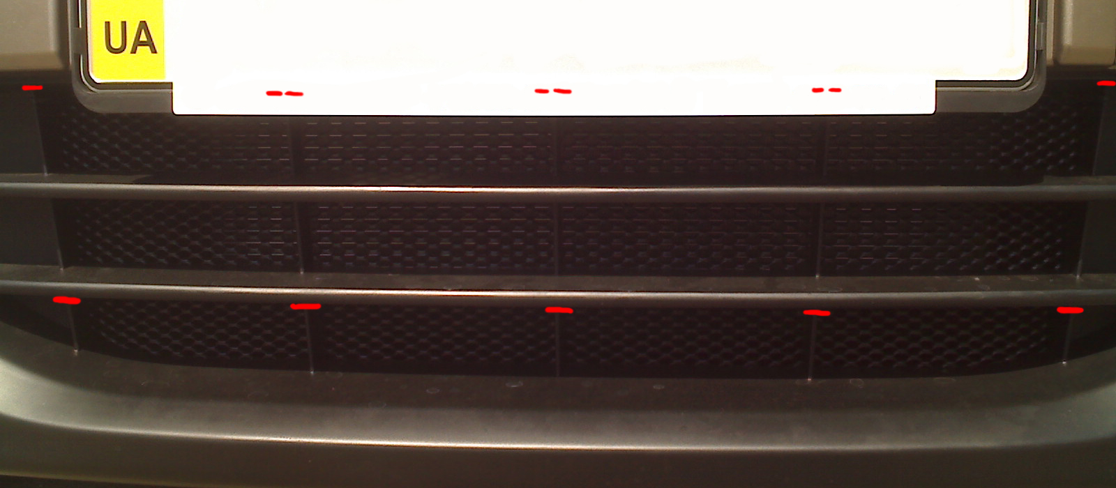

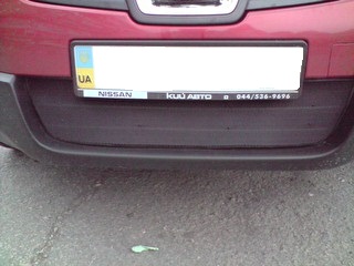

Вс фев 28, 2016 14:06:49
Таки решил поставить сетку, для наших дорог нужна.
Ставил снизу когда машина висела на подъемнике.
Крепил пластиковыми стяжками.

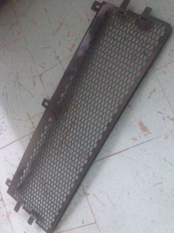

Какие есть сетки однако, Полигон-Авто делает: http://olx.ua/obyavlenie/prodam-zaschit ... 45027558ab
