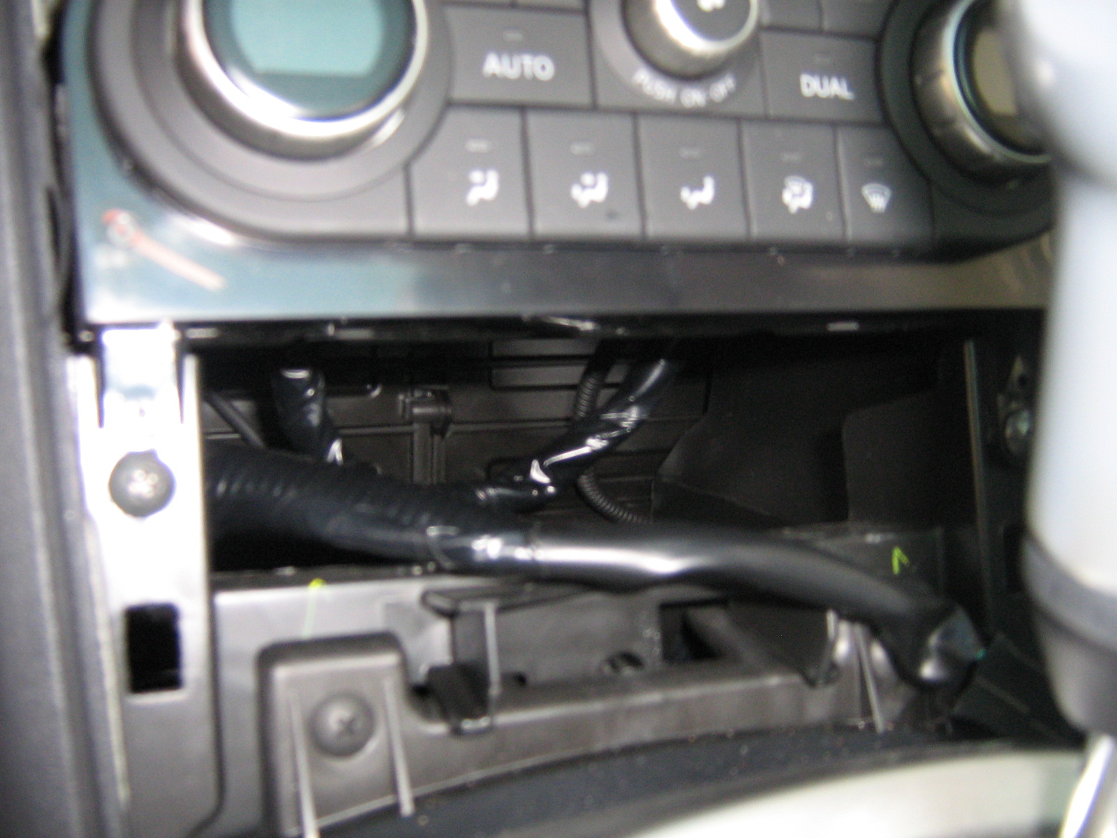

Процесс следующий. Прошу прощения за качество фото – под рукой была только мыльница.
Разобрал облицовку блока управления климатом.
Замерил отверстия у розетки 12В и USB-порта (с AUX-ом). Они одинаковы!
Навело на определенные мысли.
Долго думал – может не стоит… Но разобрать разъем USB-порта не смог (или не решился).
Вот его не стал разбирать!

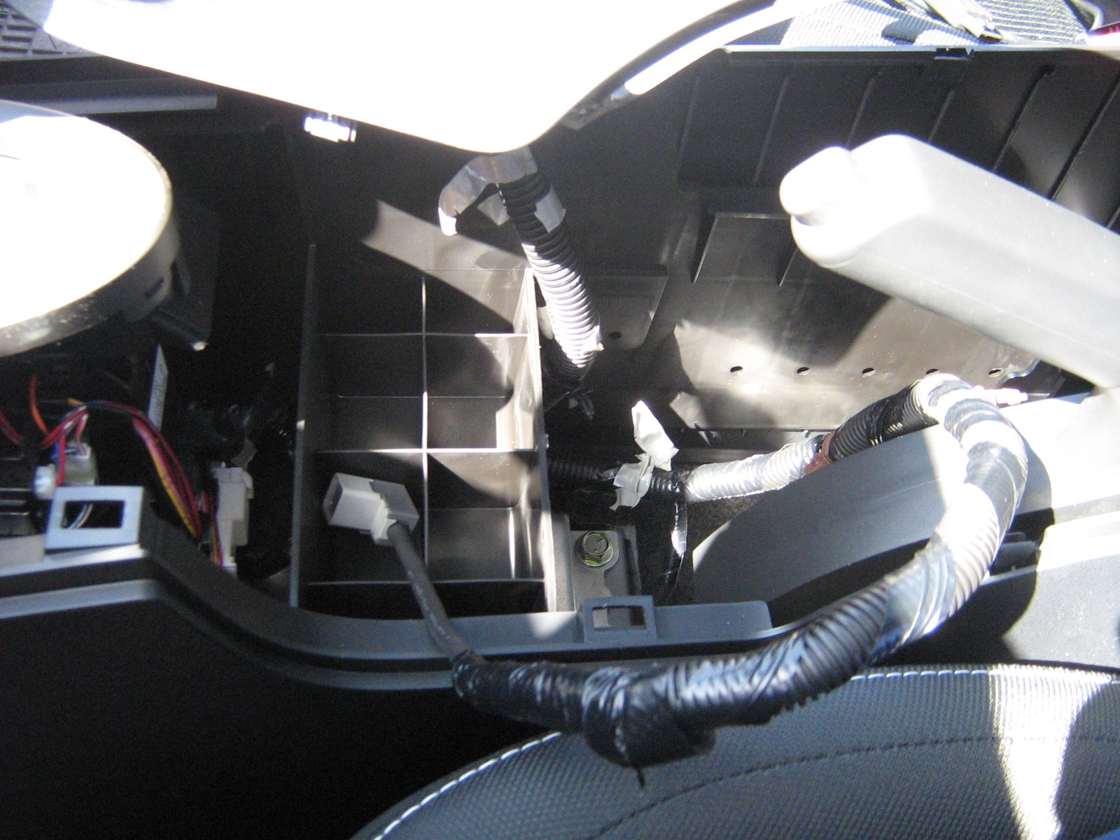

Разобрал тоннель.
Кабель USB развернул Пришлось снять аж одно из трех креплений кабеля. Остальные, «аристократы» закрепить не удосужились. Спасибо им за облегчение труда. Но ведь и в других местах их же руки так же трудились… А там можно не спасибо сказать!)
Кабель уже в «бороде» – так она называлась в жигулях.
Пришлось поставить дополнительное резиновое колечко, чтобы USB-порт не болтался. Щелк-щелк и все готово.

Сильно долго было бы выпиливать нужное отверстие, чтобы удобно было на ходу менять флешки. Я хотел с левой стороны бардачка - где крышка прикрывает просто поверхность, сделать специальное углубление.
И колхоз был бы еще тот.
А так - даже самому понравилось.
А если ставить в бардачок боком, то будет тоже иной раз мешать закрыть полный бардачок. И на ходу не достанешь.
по поводу розетки. есть у меня преобразователь на 220В. Его и приделаю на досуге. Там будут две нормальные розетки. Так телефоны и заряжаю всегда, через обычную зарядку. Так что розетка 12В мне не особо нужна. Спрячу ее где нибудь...
А для регистратора/антирадара - есть же решение пользоваться с плафона подсветки или с датчика дождя/света питанием. Проводов лишних вообще не будет.
