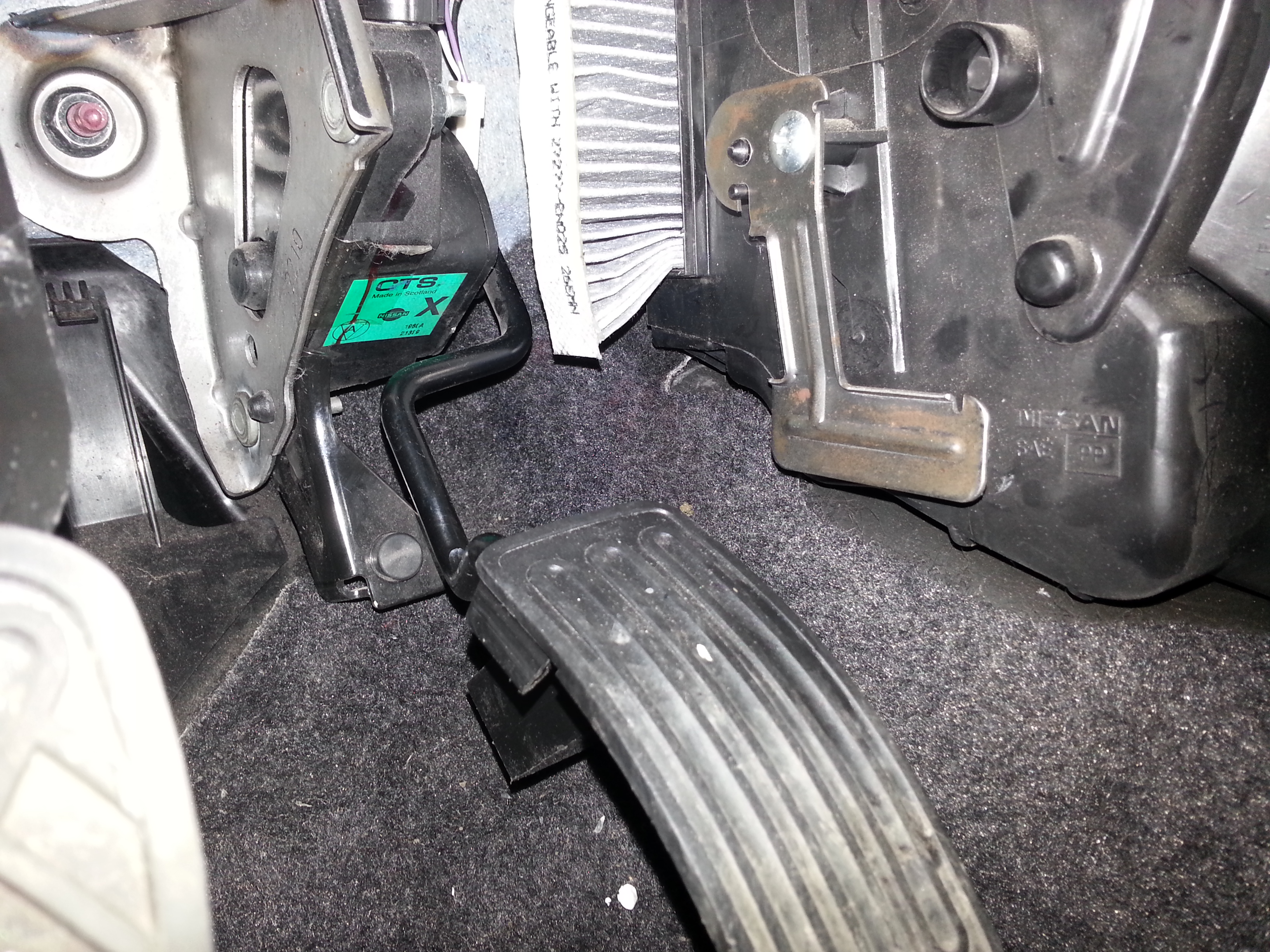

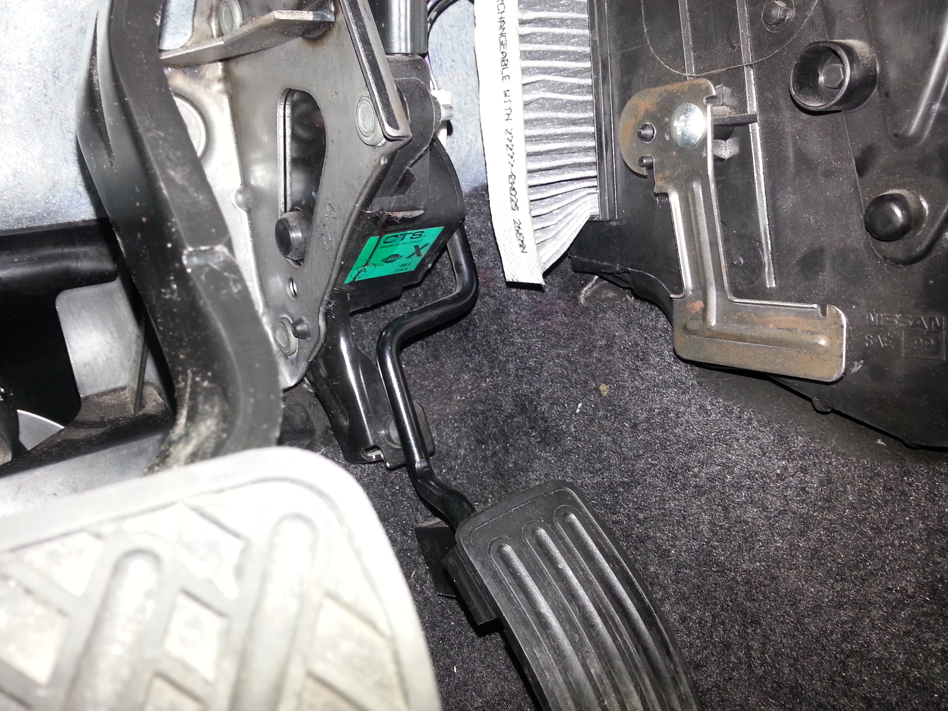

Сообщение barabaka » Вс янв 20, 2013 18:00:11
Eskulap писал(а):Так ты когда слева менял, нажимал педальку газа???
Тот кто писал эту инструкцию, писал о каком-то другом автомобиле. Нажатие педали газа влияет на замену фильтра примерно так же, как поддомкрачивание правого заднего колеса :lol:
Педаль газа отпущена
Педаль газа в полностью нажатом состоянии

Сообщение Eskulap » Пн янв 21, 2013 17:30:39
barabaka писал(а): Тот кто писал эту инструкцию, писал о каком-то другом автомобиле. Нажатие педали газа влияет на замену фильтра примерно так же, как поддомкрачивание правого заднего колеса :lol:
Жаль, надеялся облегчить установку по той инструкции :sad:
Та он и так нормально туда залетает. Педали снимать лишнее.
Кстати, за что отвечает заслонка, которую этот сервопривод крутит?

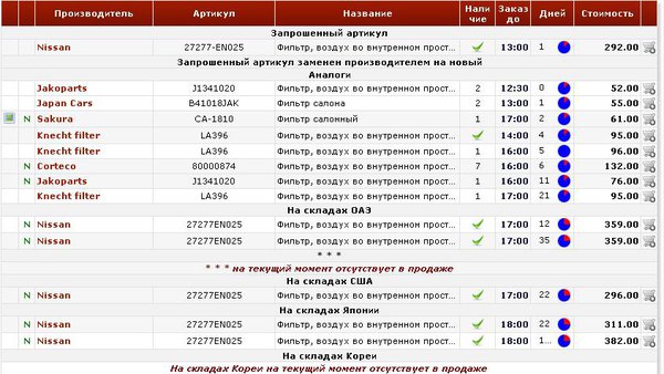

Eskulap писал(а):немерянно фильтров. Нужно и себе поменять, но стремно как-то лезть туда в первый раз.
http://avtoto.com.ua/index.php?show_aux ... 10,%20JJ10)&TYP_ID=19883#10363
еще бошевский нашел Bosch - 1987432238 http://optimal-auto.com.ua/?action=cata ... _view&data[id_make]=14&data[id_model]=5616&data[id_model_detail]=11137&data[id_part]=10446&data[sort]=
и еще http://admiral-c.com.ua/#Avtomobilnyj-k ... h=J1341020
Вот все фильтра с ценой в Киеве

Польский J1341020 всего 52 грн, заказал для своего Кашкая, 18 тыков - пора менять давно...
