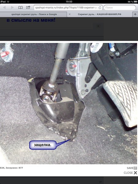

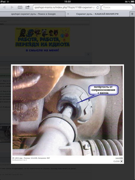

У меня тоже шкрегочет , только вверху. Видимо руль цепляет о кожух замка зажигания вот и вся причина . Скрежет то пластмассовый . А смазывать вал ведешкой можно до бесконечности , ничего не даст . Резина пыльника по металлу никакой звук издавать не будет .Не верите , возмите любой кусочек резины и потрите о вал или просто о металл . Если бы так было то все резиновые сальники (КПП , ДВИГАТЕЛЯ) в атомобиле шкреготали-бы , а так тишина .

Мне брызгали какой-то фигнёй сначала, хватило ровно на 2 месяца. Потом заложили граммов 100 нормальной густой зелёной силиконовой смазки в пыльник и под его горловину - и тишина уже года три.
Defender, в случае с той горловиной пыльника рулевого вала из-за накопившейся пыли резина горловины клинит и рулевой вал тянет её за собой при повороте, закусывая кусочек резины. Получается звук типа "хр-хр-хр". Потом этот кусочек со временем отрывается, как на фото выше, туда попадает ещё больше пыли и грязи и звук становится всё более угрожающий, по нарастающей.
