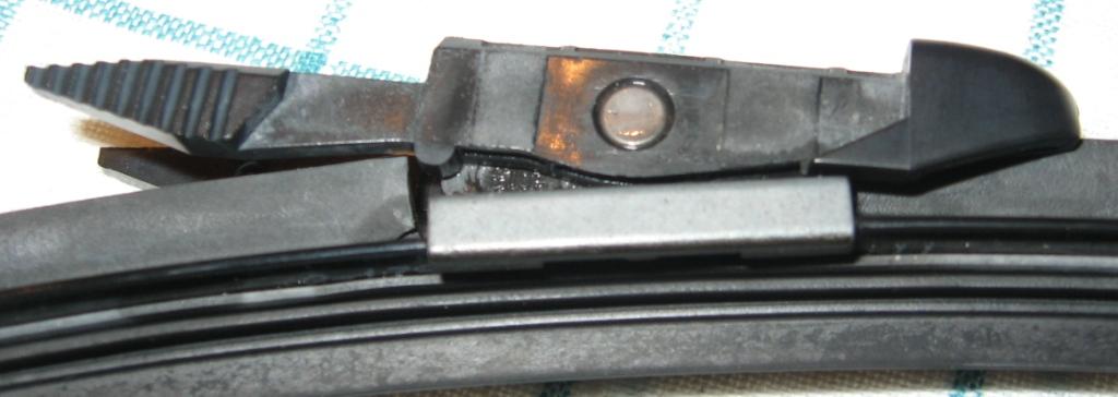

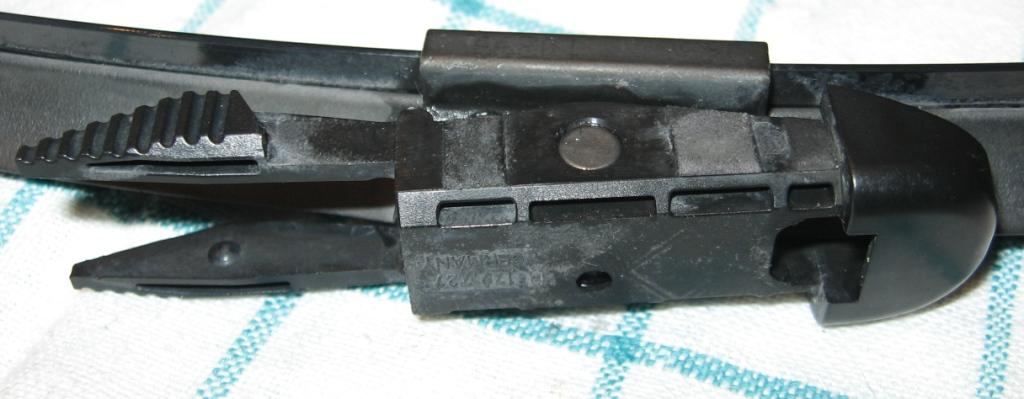

коллеги, кто менял только резинку в передних дворниках, подскажите, как разбирается центральная часть, фотки прилагаются

s95
Плоскогубцами сжимаешь саму резинку дворника чуть левее (или правее, неважно) от края той центральной п-образной металлической пластины, под нажимом плоскогубцев металлические длинные полоски по бокам резинки продавливаются внутрь и выходят из пазов п-образной пластины, после чего дворник распадается на кучу запчастей: крепление, 2 длинных металлических полоски, резинка, торцевые заглушки. Но штатный дворник имеет особенность:его спойлер-крыло является единой частью с трущей по стеклу резинкой, поэтому, заменив резинку на новую, автоматом лишаешься спойлера. А он, вроде как, на высоких скоростях отвечает за правильный прижим дворника к стеклу. Хотя, пацаны говорили, что и без него нормально трёт.

Сэнсэй писал(а):пацаны говорили, что и без него нормально трёт.
100%, але не довго)))) Ресурс десь близько 1 року, а потім з'являється жахливий срип.

Сэнсэй писал(а):А он, вроде как, на высоких скоростях отвечает за правильный прижим дворника к стеклу.
Это на какой скорости нужно валить в дождь, что бы его начало прижимать :D
Так буде не завжди
Re: Дворники. Хочу поменять ...
Сообщение Сэнсэй » Ср янв 23, 2013 21:03:21
Tabarik
Не в курсе. Но, раз стоит спойлер-крыло, значит оно оправдано.

После 130-ти можно и без дворников - вода течет вверх. Проверено лично на машине с неработающими дворниками, по молодости :oops:
