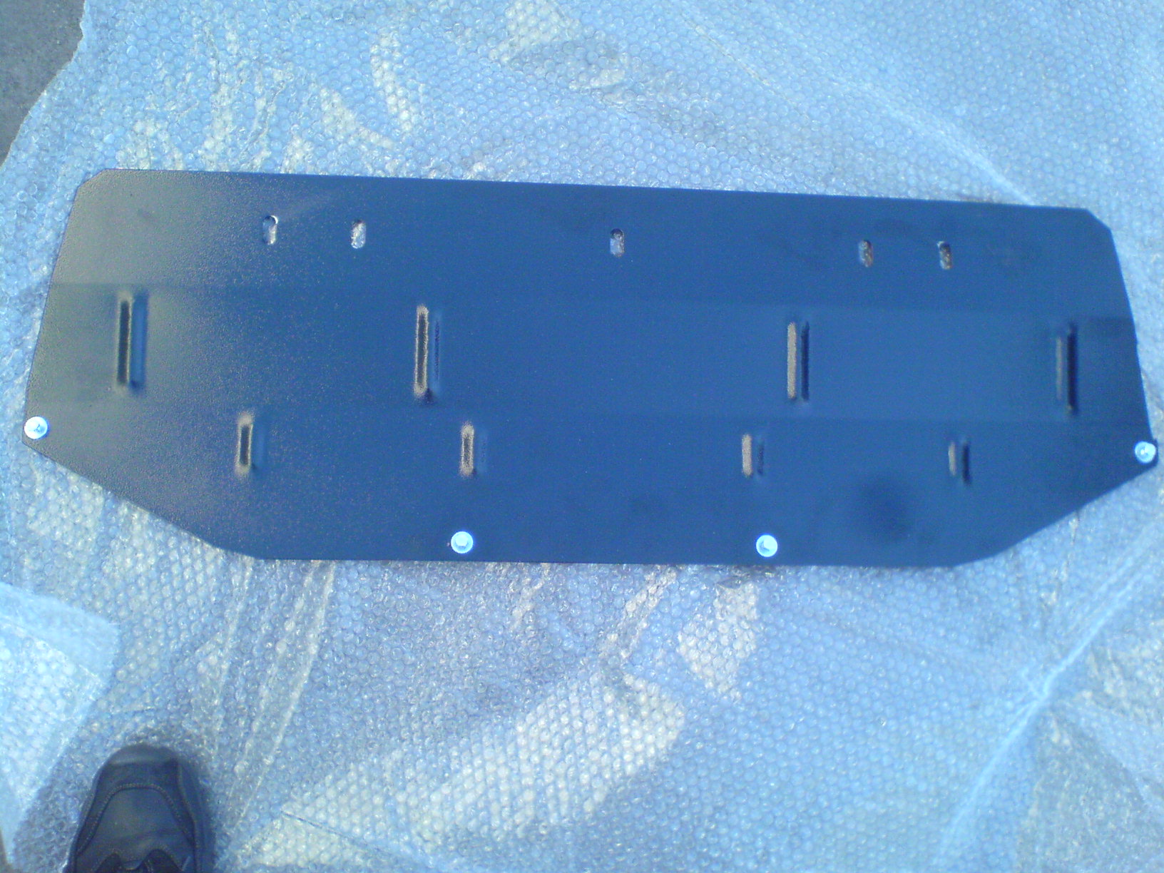

Фартук отдельно не продают. Или покупать всю в сборе, или выходить на производителя.

Сэнсэй писал(а):oleg_t
Судя по рисунку, "Кольчуга" имеет и "фартух", заменяющий пластиковый родной пыльник-полузащиту. Только надо проверить соответствует ли реально эта защита приведённой по ссылке картинке: http://axxa.com.ua/item/64-28444
на рисунке выглядит как буд-то край загнут под 90гр и бортик достаточно высокий, родная же - плоская, поэтому не совсем вообще понятно шо оно там куда

oleg_t писал(а):Фартук отдельно не продают. Или покупать всю в сборе, или выходить на производителя.
По совету уважаемого barabaka решил вместо утерянного штатного пластикового пыльника установить полноценную железную защиту. Он же подсказал телефон мастера. Мастер оказался с завода Кольчуга, толковый парень. Размеры у него уже были, поэтому через пару дней и за 350 грн. защита оказалась у меня. Сегодня за 50 грн. и 20 минут мне её поставили на "Ралли Сервис Центре". Можно было и быстрее, но пришлось искать длиннее болты которые крепят обе защиты к подрамнику.
В общем доволен как слон - вместо непонятно чего штатного которое стоит тысячу гривен у меня теперь настоящая защита которая закрывает от ударов балку подрамника.
Тел. мастера выкладываю с его согласия: (066) 992 01 96 (063) 325 25 72 Саша
P.S. Предложил ему в будущем делать защиту на 3 см. шире с каждой стороны.
Re: Защита двигателя и антикор днища
Сообщение bykovdima » Ср фев 27, 2013 11:41:38
Хорошая штука, но мне кажется у нее есть один минус - в случае наезда на какое-то препятствие (бордюк и т.п.), эта защита порвет бампер
Сообщение oleg_t » Ср фев 27, 2013 11:42:05
Да, забыл написать о том что спросил у Саши, что он думает по поводу того что железная защита может мешать двигателю уходить вниз при лобовом ударе. Он сказал что это ерунда и вымысел, т.к. двигатель уходит вниз вместе с подрамником, а защита крепится к чему? К подрамнику. Ну и к тому же сейчас многие автопроизводители изначально устанавливают на машину железную защиту. Если бы это мешало безопасности то они бы это не делали.

Сообщение oleg_t » Ср фев 27, 2013 11:44:22
bykovdima писал(а):Хорошая штука, но мне кажется у нее есть один минус - в случае наезда на какое-то препятствие (бордюк и т.п.), эта защита порвет бампер
Была такая мысль - в месте где защита крепится к бамперу я подложу широкие шайбы. Нужно было их сразу купить, но стормозил а дома не оказалось.
Сообщение Сэнсэй » Ср фев 27, 2013 12:59:14
Хорошо выглядит, поздравляю.
Только вот обратил внимание, что у тебя передний край этого пыльника-фартуха заправлен за край переднего бампера, т.е. к асфальту ближе пластик бампера получается. А у меня штатный фартух прикручен ближе к асфальту. Это мне его так прикрутили официалы когда-то или это так правильно? У кого как прикручен штатный пыльник?

Сообщение Torpedo » Ср фев 27, 2013 13:07:45
Сэнсэй писал(а): У кого как прикручен штатный пыльник?
Штатный пыльник прикручен ближе к асфальту. У тебя прикручен похоже правильно.

Сообщение oleg_t » Ср фев 27, 2013 13:12:53
Torpedo писал(а):Штатный пыльник прикручен ближе к асфальту. У тебя прикручен похоже правильно.
+1
