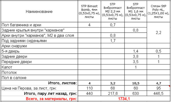

Сообщение Сэнсэй » Пт фев 15, 2013 19:32:42
oleg_t писал(а):Я думаю что себестоимость материалов ну пусть 1 тыс. грн. (это только предположение, более точно скажут те кто сам
делал шумку, Сенсей например).
Я не делал себе шумку крыши и пола в салоне, но списочек по материалам у меня получился такой на тот момент (пару лет назад):
