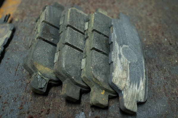

Поменял задние колодки. Задумался...
Сообщение healix » Вс янв 13, 2013 15:58:07
На фотке старые. Ставил на Автоальянсе два года назад. Родные.
Как такое может быть?..

healix, брак?..
а те 3 еще б тормозили...

healix писал(а):Как такое может быть?..
Если на предыдущих колодках такого "эффекта" не было, то первое, что приходит в голову, это то, что при замене (из-за кривых ручек) колодка не стала в своё посадочное место и торможение выполнялось по сути одной колодкой. Колодки - это то, что ты увидел, но по-моему, ещё надо проверить тормозные диски, если ты их не менял.

Диски ещё нормальные. Только эта стёртая колодка поцарапала свою сторону диска...

healix писал(а):Диски ещё нормальные.
Что-то у меня отложилось в голове "два комплекта колодок - один комплект дисков". Или на задние это не работает?

healix писал(а):что дискам ещё рано
Я бы был поосторожнее с тормозами и сказал бы, что только одному диску ещё рано, но измерить остаточный износ не будет лишним, тем более, что на задних дисках допуски меньше.
P.S. похоже, что всё стало на свои места в случае с двумя метрами тормозного пути на скорости 30 км/ч :D

А мога примёрзнуть? Ну и сорвало накладку... #-o

Тоже думаю, что наиболее вероятная версия... Колодка стояла на внешней стороне левого колеса. Могло снега намести.

Kostya писал(а):А мога примёрзнуть? Ну и сорвало накладку... #-o
Конечно сорвало. По фото видно. Колодка потерта только в одном месте. Если бы накладу стерло, то колодка хотя бы поцарапана была.

Надо проверить поршня на тормозном суппорте, скорее всего один подклинивает.
