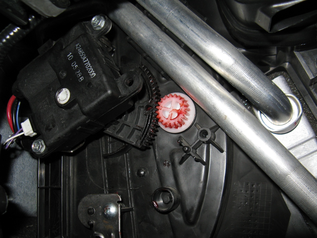

При снятии педалей нужно аккуратно их назад ставить. (кстати, можно воткнуть обратно фишки, а прикрутить при работающем двигателе, предварительно нажав несколько раз на шток) Я перетянул - пропал ход педали тормоза, не проверил поехал, через 5 торможений вакуум педаль поджал тормоза клином зажало, еле до гаража вернулся.

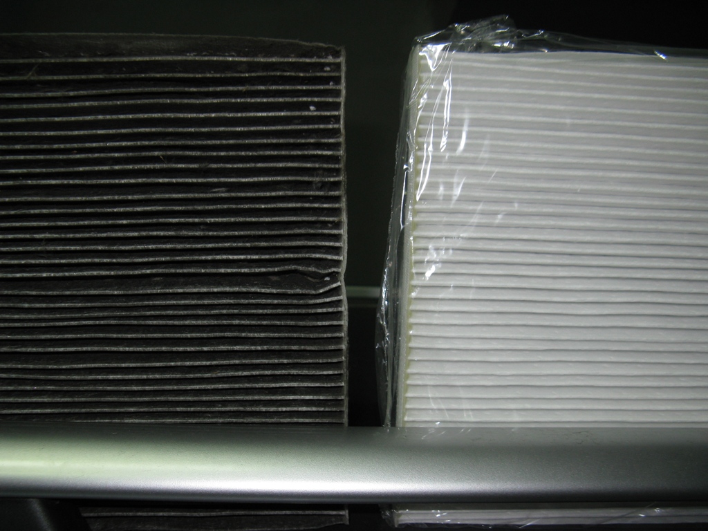

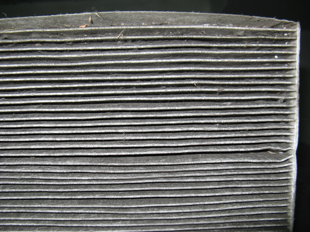

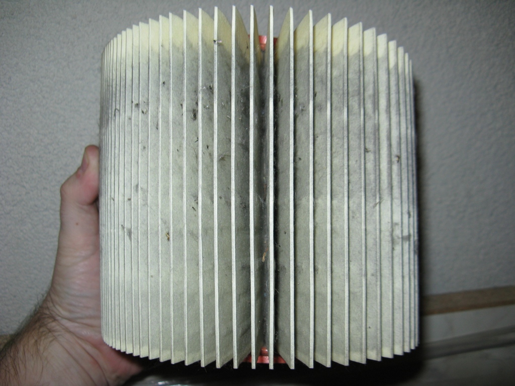

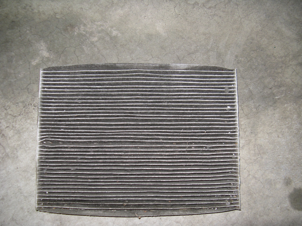

Ось так виглядає оригінальний фільтр після 10 тисяч пробігу... Мурзілка радить заміну робити кожні 30 тисяч, причому на мої проактивні намагання під час планових ТО-1 та ТО-3 натякнути на необхідність заміни, майстри АА впевнено не радили... Друзі, міняйте фільтри частіше, це, як мінімум, профілактика алергії та респіраторних інфекцій.

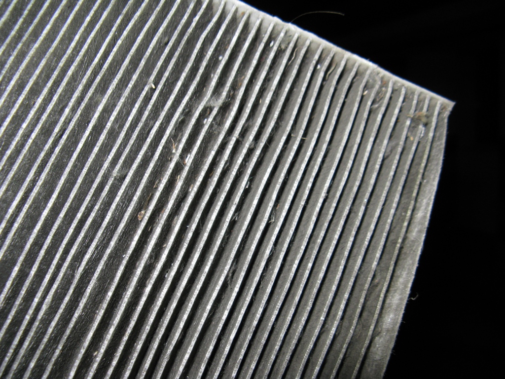

Звісно, це підповітряний бік, але яка ефективність фільтру, коли він вщент засмічений пилом, пилком та пухом?
Цей хоч сірий. Перший в мене взагалі був чорним!

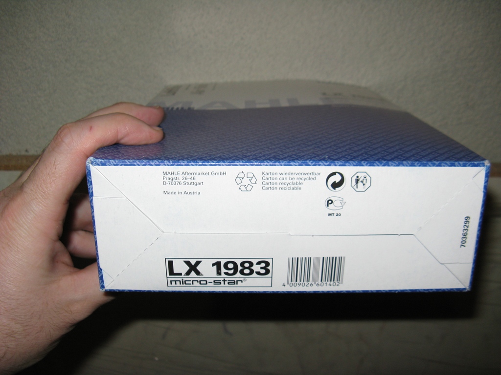

Коробка польського фільтра. За порадою Сенсея почав їх ставити два роки тому, задоволений.

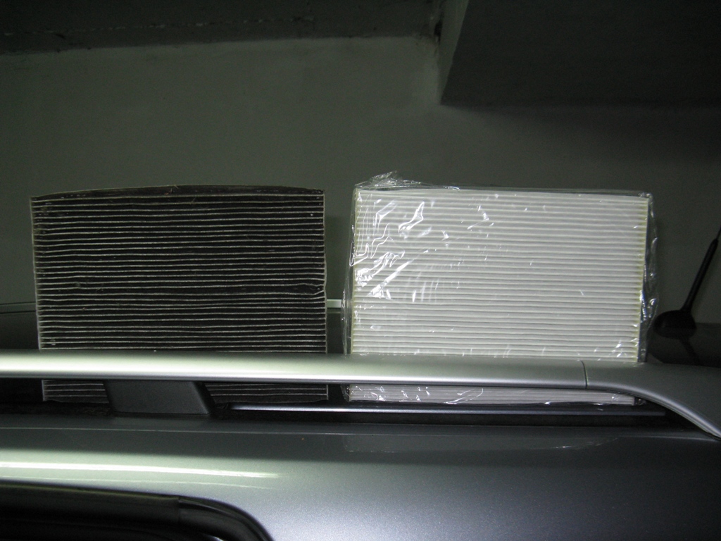

Порівняйте.
Майже на місці, можемо порухати, аби впевнитися, що фільтр розправився всередині.
Не забуваємо про стрілки, що вказують на напрямок руху повітря.
Заслінку виставлено вірно. Доречі, офіціали на 1 зуб мені ії змістили...

Knecht (Mahle Filter) LX 1983 на экзисте стоит 57 грн. и как он Вам? Нареканий на его работу нет?
Re: Попытка замены фильтров воздушного и салона ))
Сообщение Kostya » Ср дек 05, 2012 21:26:22
Абсолютно нормальный австрийский фильтр.
