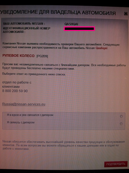

Проверьте свою машину по http://www.nissan.ru/RU/ru/YouPlus.html
Мне пришло сообщение про какую-то проверку рулевого.

Eskulap писал(а):Проверьте свою машину по http://www.nissan.ru/RU/ru/YouPlus.html
Да, блин пошел свою проверю.... #-o
А сообщение - это вверху справа - Всего обновлений 0 ?

Re: Скрежет в рулевом при поворотах руля
Сообщение Eskulap » Пт ноя 16, 2012 08:27:43
Ghorgh писал(а):А сообщение - это вверху справа - Всего обновлений 0 ?
Нет, выскакивает окно с сообщением, вот такая хрень
