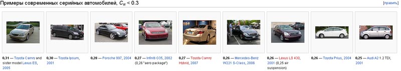

Сообщение Сэнсэй » Чт ноя 08, 2012 18:46:19
Пример обычных серийных авто с коэффициентом, меньшим 0,3:

ха-ха :) Считайте что экзамен по физике вы сдали ! :mrgreen: :mrgreen: молодцы! А вот на форуме Рио-водов парни завалили экзамен..
Но все равно суть коэхвициента не раскрыта должным образом :smile:
К тому же мощность требуемая для преодоления некоторой скорости все же зависит от произведения этого коэффициента на площадь поперечного сечения. Поэтому как ни крути, а квадратичная зависимость Fвозд. = Cx*S*ρ*ν2/2 рулит..
Где:
Fвозд. – сила сопротивления воздуха, Н
Cx – коэффициент сопротивления воздуха (коэффициент обтекаемости), Н*с2/(м*кг). Cx определяется эксперементально для каждого кузова.
ρ – плотность воздуха (1,29кг/м3 при нормальных условиях)
S – лобовая площадь электромобиля (автомобиля), м2. S является площадью проекции кузова на плоскость, перпендикулярную продольной оси.
ν – скорость электромобиля (автомобиля), км/ч
А вообще, кто желает может пересчитать все самостоятельно http://sdisle.com/ev/calc/evcalc.html
