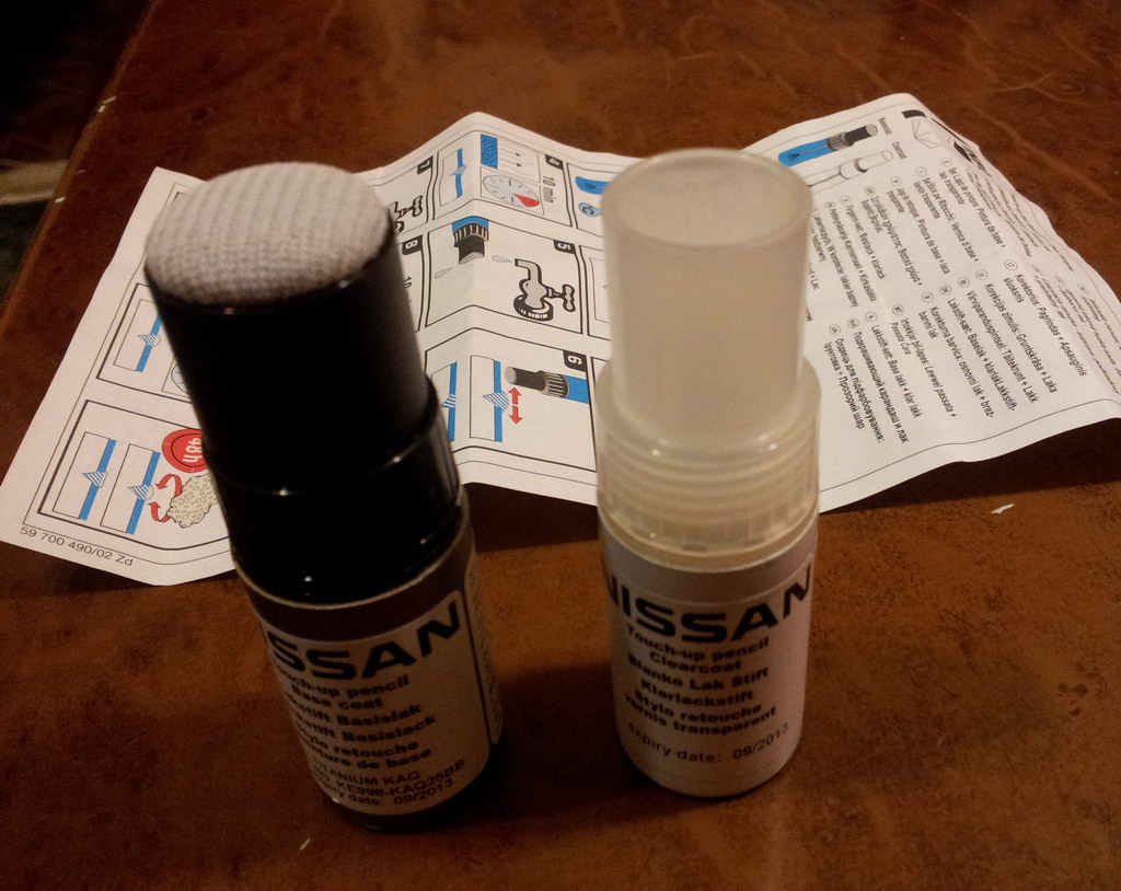

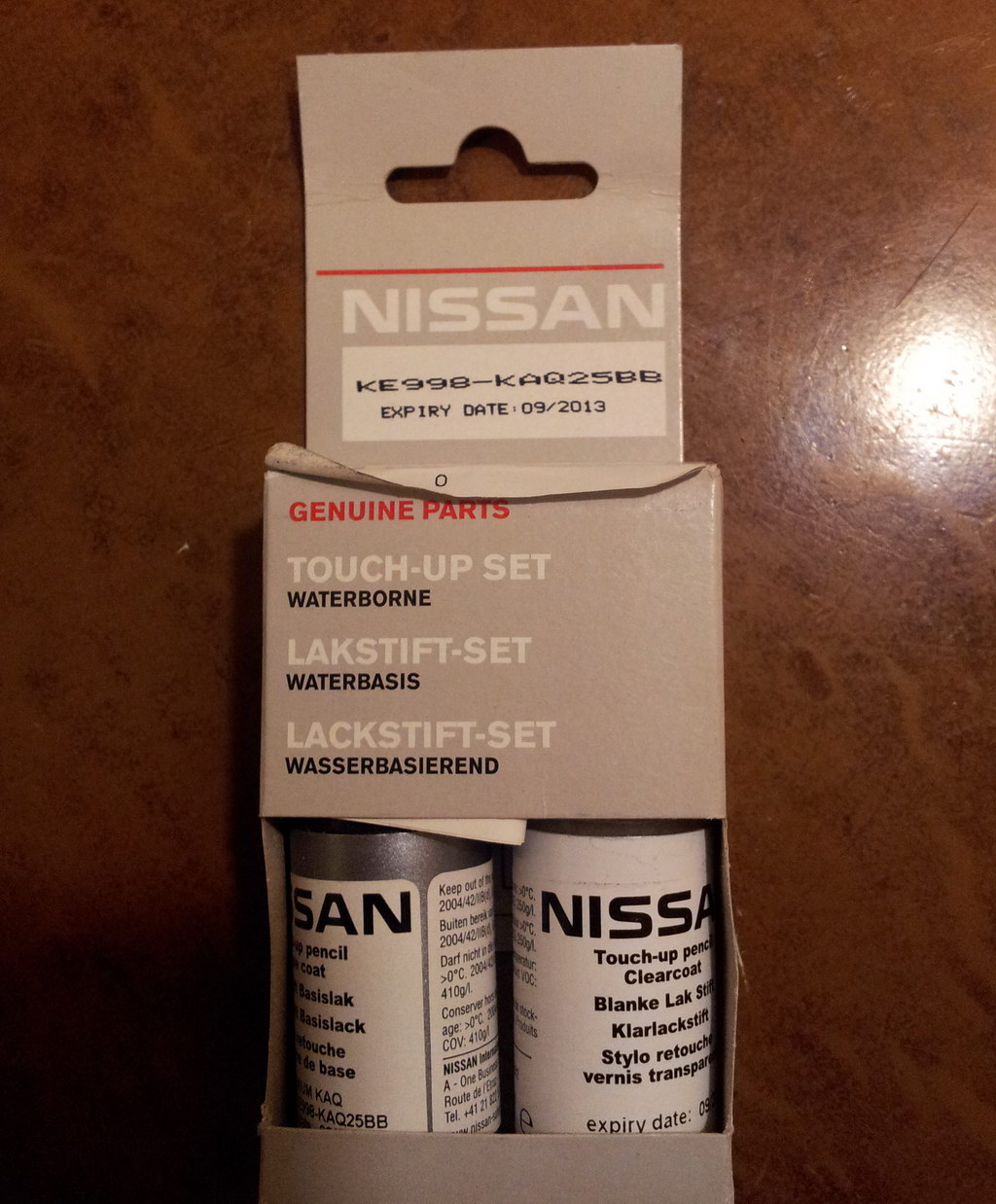

Вот купил на Кий-авто

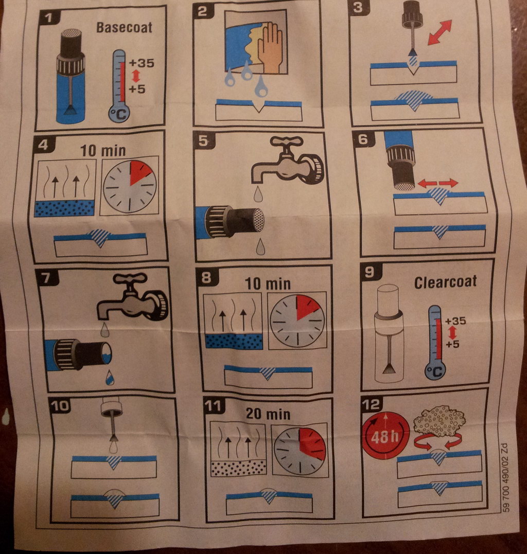

Но не пойму пункт 12: после лака нужно заполировать чем-то на протяжении 48 часов, ато будет поздно или шлифовать губкой через 48 часов, после вскрытия лаком?

може це кажуть,щоб не чіпати 48 годин і лак діє природню усадку?!

12. Наносиш лак, ждеш 20 минут, а после в течении 48 часов должен проделать процедуру, если позже то будет уже проблематично.
Re: Вм'ятина на дверцятах, дайте пораду,будь ласка
Сообщение BMB » Чт окт 18, 2012 09:14:50
Через 20 минут в течении 48 часов заполировать
Но! В этом случае
этот ремкомплект не поможет.

BMB писал(а):Через 20 минут в течении 48 часов заполировать
Но! В этом случае
А чем заполировать? Нарисовано что-то похожее или на губку или на наждак. Микрофиброй может?

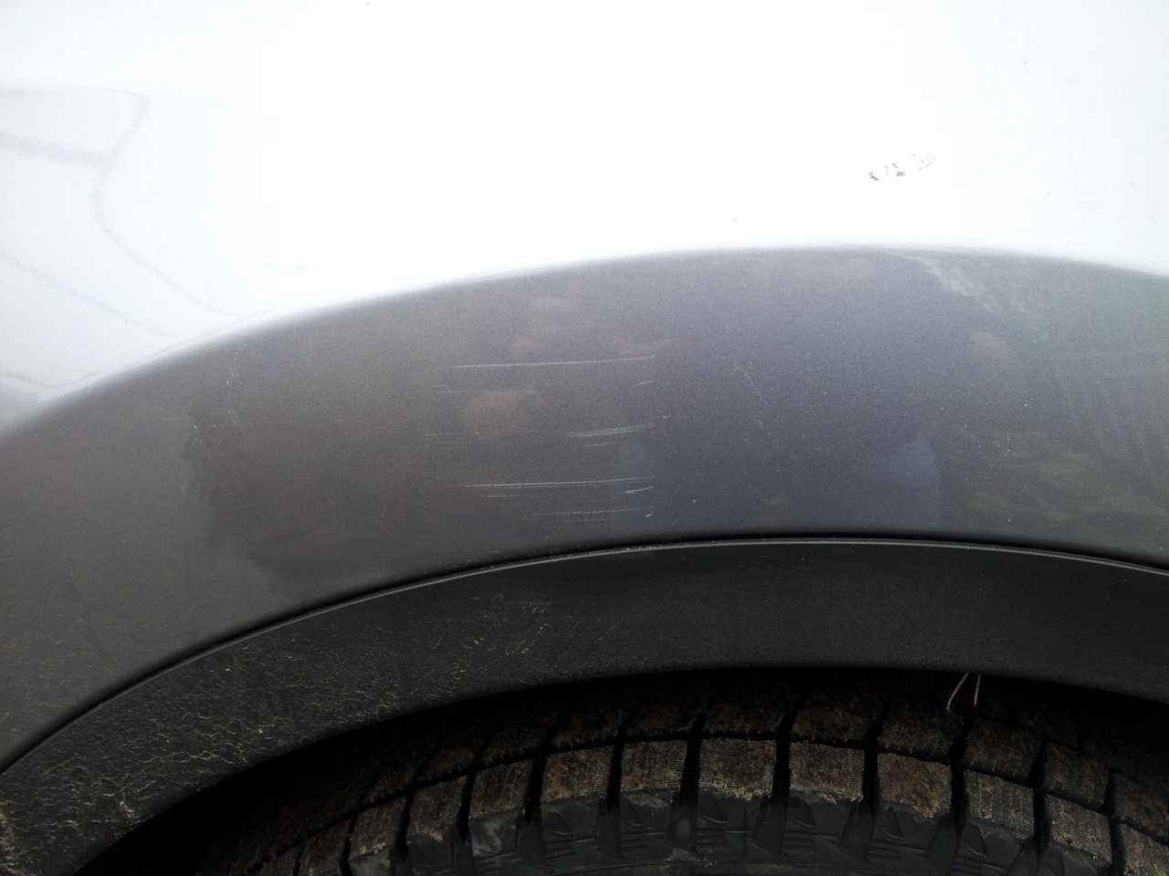

Мне не очень принципиально полностью убрать царапины, когда на предыдущем черном Ноте на парковке сделали пожожую "каку" но побольше - перекрашивал. Сейчас ставлю задачу - закрыть метал от зимних химикатов, чтобы не ржавел метал, и при этом чтобы не было заметнее, чем есть сейчас. А если полность перекрасить - могут возникнуть вопросы у покупателя, если захочу продавать (когда появится новый Кашкай с турбиной и (или) на дизеле).

Из доступного, например, вот этим.
После него например, этим.
Но если ты никогда раньше эти не занимался, советую потренироваться на старой детали. Чтобы конечный результат не огорчил.
И еще раз - исходное состояние (или близкое к нему) не получится. Будут закрашенные царапины.
Думать сейчас о проблемах какого-то будущего покупателя - несерьезно. Тем более, что качественный перекрас (именно в твоем случае) не будет виден т.к. есть две четкие границы: край крыла и ребро отбортовки

Спасибо. Буду пробовать, пока не похолодало. Как получиться - так и будет. Если очень страшно - весной перекрашу. Жаба давит шесть с половиной сотен сейчас на покраску выбросить.

В таком случае, м.б. будет даже эстетичней если ты просто покроешь это место прозрачным лаком из ремкомплекта. Без краски.

Так и сделал. Результат неплохой.

Надо было подъехать ко мне, как предлагал. Заполировали бы - вообще ничего видно не было бы. Ну да ладно, главное, что сам доволен.
