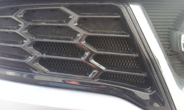

sasha_k999 писал(а):в бампер сетку поставил, по методу описанному выше, а как поставить сетку в декоративную решетку (там где значок ниссан)?, там ведь тоже пару больших дырок есть и мошка будет залетать..
У меня не залетит. Когда ставили в бампер - из обрезка получилась и сюдаю
Специально увеличил яркость фото, чтобы было виднее. В реале - вообще незаметная.
без увел. яркости

Когда снимали бампер для установки сетки - оказалось что бибикалка одна стоит, а места для двоих есть симметрично.

Eskulap писал(а):Когда снимали бампер для установки сетки - оказалось что бибикалка одна стоит, а места для двоих есть симметрично.
:shock: А зачем бампер снимать?
З.Ы.: Рядом место для второго сигнала есть, если нету интеллект. ключа.

barabaka писал(а): :shock: А зачем бампер снимать?
Так мне ставили сетку бесплатно, с меня - только сетка за 60 гр. не Перова, хлопчикам проще было бампер снять, чем со щелями играться.

Eskulap писал(а):Так мне ставили сетку бесплатно, с меня - только сетка за 60 гр. не Перова, хлопчикам проще было бампер снять, чем со щелями играться.
Дело не в цене. Там такие хлипкие крепления на накладках арок, что лучше лишний раз их не дергать. Мне по одной штуке сломали с каждой стороны, когда бампер красил.

Народ, копался по этой проблме в инете, накопал одно готовое решение. Фотка- ниже.
Вопрос такой- может кто сталкивался с готовыми сетками? Кто что думает, стоит или нет покупать готовую?
И еще вопрос- есть ли в Украине что-либо подобное(готовое решение), т.к. мне очень лень самому ехать, покупать сетку, откручивать ...и т.д. :oops: :)
Ну и, собственно, фотка:
Где-то на российском сайте(уже не помню на каком) видел даже видео установки подобной решетки- там на внутренней стороне крючки есть. Приложи сетку, вставил крючки, нажал- и усьо готово.

решение суперское
мне решетка нужна для защиты подкапотки, летом это ужас что на радиаторе можно найти
снимать бампер и колхзить сетку не хочу да и руки не стого места на счет этого растут
заклацнул и поехал
по идее и мыть легко будет

блин, да там делать то нечего! если с руками дружишь
если нет, то на сервис, там поставят за деньги
а на фотке,лично мне не нравится. сетка выпирает наружу и портит вид. когда она за бампером, ее не видно и сохраняется стиль бампера.

Як на мене, виглядає не органічно... Мені більше подобається, коли іі не бачиш, а вона є... Але на смак і колір... Питання ціни теж не осаннє, бо як сітка зовні та фарбована. Зловиш камня, фарбу зіб'єш, буде мулять око, захочеш поміняти, згадаєш за ціну... :D

Вот на предыдущей машине ставил сетку в бампер снаружи. Сетка после покраски...... .. и после мойки Керхером
http://www.facebook.com/media/set/?set= ... e4c3048ff9
Если руки "не стоят": 60 гр. - сетка на Перова (алюминиевая черная, а не оцинкованная сталь) + около 100-150 гр. ребята установят (со снятием бампера).

та зачем там бампер снимать?! если руки не толстые, то спокойно можно и без снятия сделать на стяжках.
