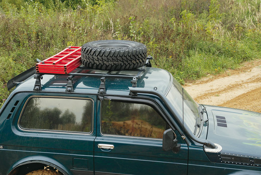

Похоже только так

Тогда уже поперечины и коробок для вещей. Этот вариант тоже рассматриваю, но подозреваю по цене менее гуманно. И по трассе более чувствительно, чем запаска "на двери" - расход, парусность(и так не низкая машина), тупить.
ЗЫ. Всё ИМХО.
