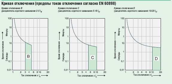

Кстати, номинал автомата не говорит о том, что при таком токе автомат отрубится, важно ещё время воздействия этого тока. 16-амперный автомат может целый час держать 16А, но, в случае двух-трёхкратных перегрузок будет отрубать за секунды, а при коротком замыкании - вообще мгновенно. Вот можно картинку посмотреть, кстати, видна и разница между классами C и В у автоматов. In на оси - это номинальный ток, написанный на автомате, циферки на горизонтальной оси - это количество раз превышения тока над номинальным током. Видим, что класс С допускает секундное превышение номинального тока в 6-8 раз (т.е., по линии с автоматом в 16А может секунду идти ток под 100А). Если линия сделана нормально, то ничего не должно перегреться-отвалиться за это время. Класс С часто нужен для потребителей, у которых большой кратковременный стартовый ток, типа мощных кондишенов. Для простенькой квартирной проводки таких скачков тока не предусмотрено, поэтому и рекомендуют автоматы класса В, чтобы в скрутках или у светильничков не задымелось чего-нть за эту одну секунду.
