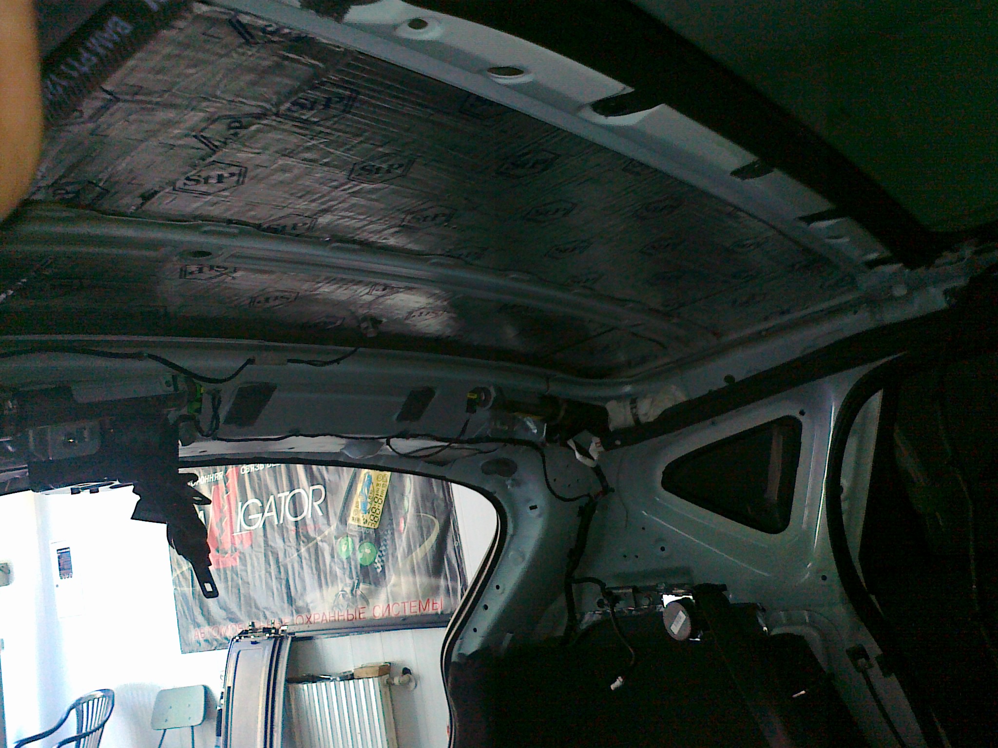

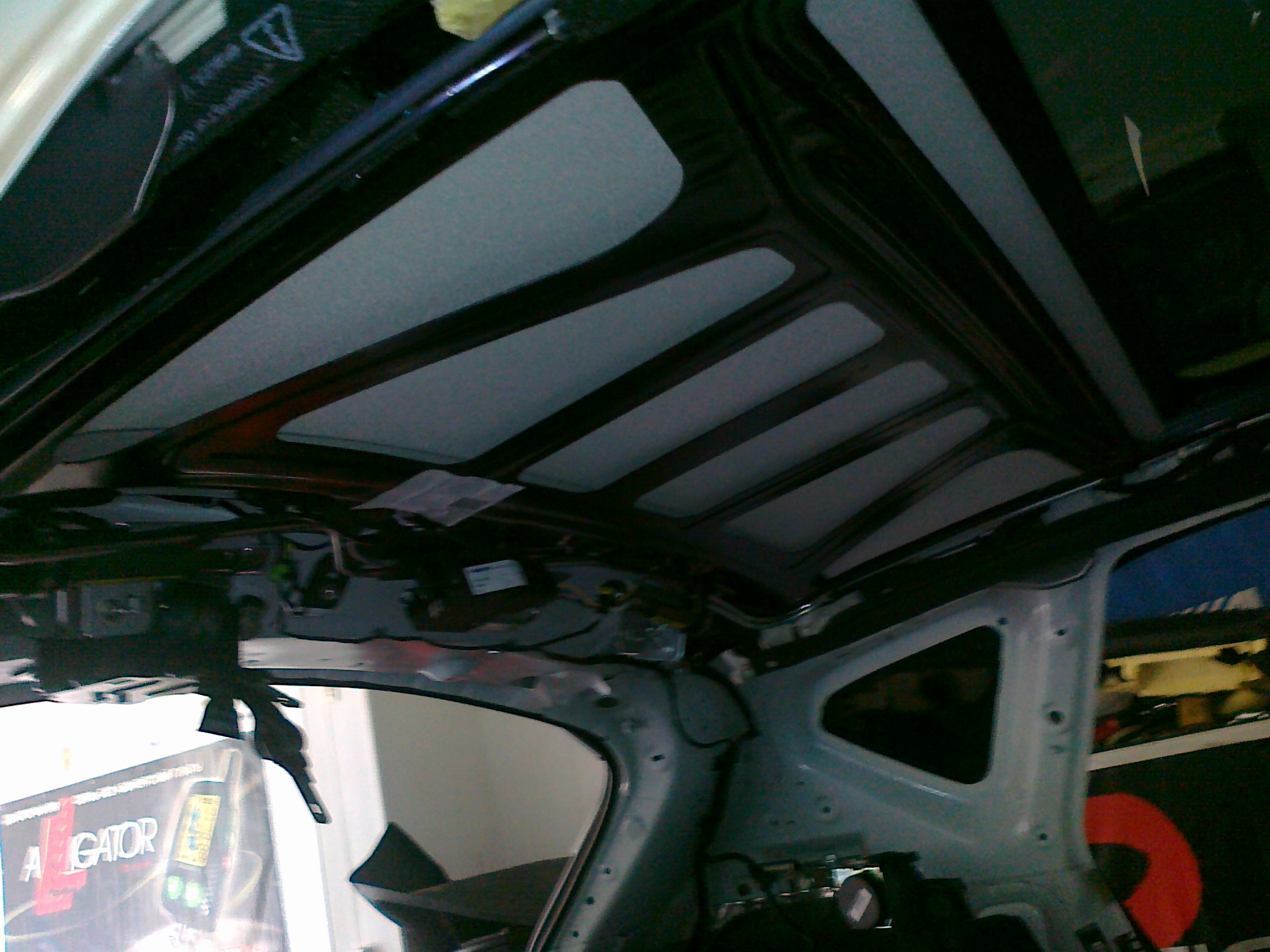

УРА ПРОБЛЕМА РЕШЕНА!!!
Был потрачен целый день. но это того стоило теперь катаюсь и радуюсь :smile: :smile:
ПС. Только чет я напутал с последствием фоток. Так что надо читать с низу вверх :D :D :D :D :smile: :smile: :smile:
Ну и коль уже разобрали все, то сразу и зашумили крышу
И докопали!!! Уплотнили зазоры между панелями и все стало тиХО!!!
проблема была вот в этих креплениях которые ездят по направляющим они были такие разболтанные и звенели как колокольчик! Но как оказалось это еще не все. После того как отрегулировали направляющие и собрали все на место проблема полностью не решилась (звон ушел, а грохот остался ((() Начали копать дальше
разобрали потолок и увидели такую интересную конструкцию. Которую пришлось снимать и ставить несколько раз.

смело! я бы крышу не решился разбирать и шумить. особенно, не зная как оно там все утроено.
зачет!

Василий Сергееви, хороший отчет, спасибо!
Вот тока не понял фразу "Уплотнили зазоры между панелями и все стало тиХО!!!" По фоткам не понял, что именно и чем уплотняли...

Re: И снова завелся жук(((
Сообщение Василий Сергееви » Чт сен 06, 2012 19:23:01
Shadow писал(а):Василий Сергееви, хороший отчет, спасибо!
Звона у меня нет, но стучит, зараза...
На панелях имеются по бокам черные пластиковые полозья или как там их назвать (на фото отметил стрелками и точками провтыкал не сделал фото конкретного местя что клеить) :( вот их проклеиваем лентой антискрипной по всей длине. Получается что между панелями уменьшается зазор и все стает глухо как в танке)))) не знаю правда на сколько хватит этой проклейки но будем надеяться что на долго :D
