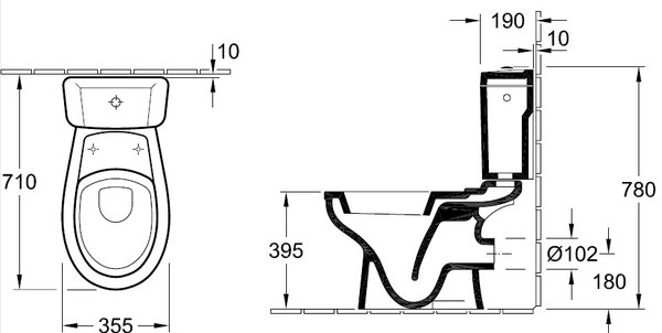

В общем, приблизительно вот такую конструкцию я имел в виду, как на пристёгнутом рисунке. Уклон очень небольшой, но есть. Не знаю, сильно ли он на брызги влияет, но я верю, что да. Желательно, конечно, что-то из грандов брать, т.к. у эконом-вариантов могут быть вопросы с будущим проявлением микротрещин покрытия, сама поверхность бывает с вкраплениями всяких песчинок-пузырьков (на них всё и будет налипать), да и цвет у них не всегда идеально белый. Ну, и с симметричностью самой формы часто проблемы, особенно часто сам колодец чуток не туда смотрит, а сразу-то заметить сложно, зато после установки - уже поздно.
Важная ещё деталь: если в семье есть не только дамы, то обязательно надо брать унитаз с овальной удлиннёной формой самого посадочного места, а то полно в магазинах всяких дизайнерских изысков круглой или квадратной формы. Дизайнеры сидя писают на пол, что ли... Не раз видел в магазинах даже "примеривающих" унитаз мужиков, особенно если комплекция у них нестандартная. Просто садятся на секундочку и сразу становится понятно не жмёт ли где.

Сообщение snap » Ср май 30, 2012 20:55:05
вот теперь точно вижу,что у меня такой по схеме!Говорю авторитетно :smile: нормуль всё,можно смело брать и пользоваться!
