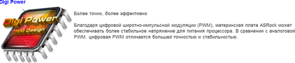

Сообщение Nik » Пн апр 23, 2012 20:46:50
Woolf писал(а):Во время большой нагрузки
Там 16 гиг. всё-таки. Попробую грузануть как нибудь и напряжение промониторить.
Woolf писал(а): Но гарантия на память не защитит проц.
На проц. 36 мес.
В помощь процу

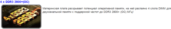

Сообщение Nik » Пн апр 23, 2012 20:50:06
И с памятью у этой материнки всё норм. - расчитана на оверклокерские комплекты.

Сообщение Woolf » Пн апр 23, 2012 21:09:28
Эм... учитывая что материнка AsRock, и то, что у вас НЕоверклокерская память, настоятельно рекомендую прислушаться к моим пред рекомендациям.
То что материнка способна принять 2800 MHz по памяти, никак не помогает самой памяти работать выше НОМИНАЛЬНОЙ частоты.
P.S. Если из строя выйдет память, проц, материнка и другие компоненты, в связи с использованием повышенного напряжения (выше допустимого уровня), можете забить на гарантию.
