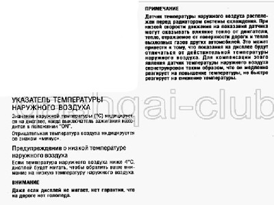

Сообщение Tabarik » Пн дек 03, 2007 13:54:45
Gen писал(а):У меня точно врет минимум на 2 градуса, причем до суботы думал что показывает правильно пока на трассе в гололед не попал внезапно, теперь на него не ориентируюсь.
"Парадокс. Вода замерзает при 0’С, но при +4’С на отдельных участках дороги может возникнуть тонкий слой льда. Это происходит при высокой влажности воздуха или мелком дожде и интенсивном охлаждении дорожного покрытия потоком воздуха. Если же температура приближается к нулю, со во время дождя лед может образоваться практически по всей поверхности дороги " Автоцентр, N48
Так буде не завжди
Сообщение Torpedo » Пн дек 03, 2007 14:25:49
Tabarik писал(а):но при +4’С на отдельных участках дороги может возникнуть тонкий слой льда
Именно поэтому показания термометра начинают мигать при +4С (стр. 2-12 Мануала), и ещё:
