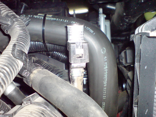

Сообщение AnD345 » Вт ноя 25, 2008 09:05:15
Пломбы там нету, это защелка такая. :D
Поворот на 180 нужен для того, чтоб не защелкнулось снова, пока меряешь.

Сообщение AnD345 » Вт ноя 25, 2008 10:16:26
Так нагляднее.
