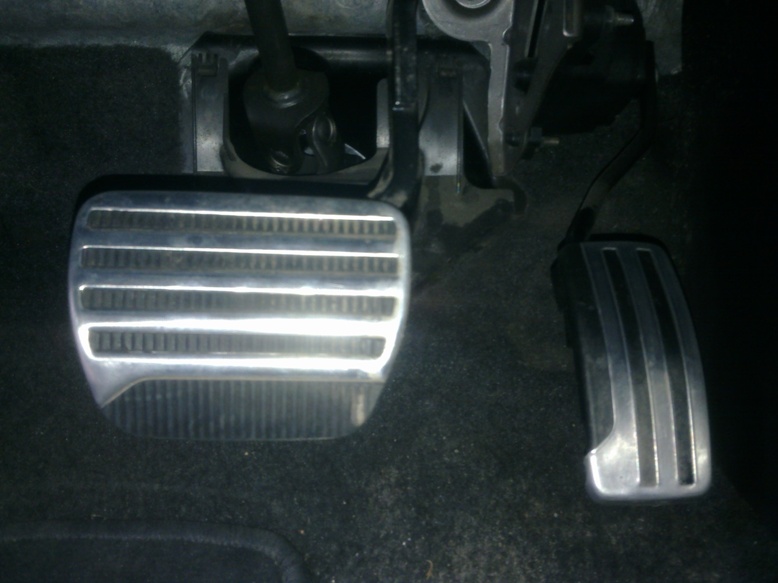

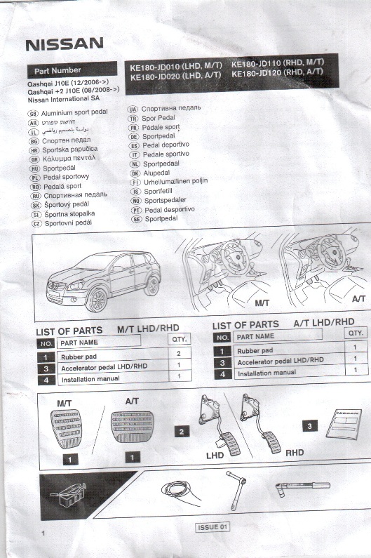

Установка спортивной педали KE180-JD020
Сообщение Aleksey » Пн дек 12, 2011 12:04:30
Недавно поставил, машинка едет совсем по другому.

Re: Установка спортивной педали KE180-JD020
Сообщение Александыр » Пн дек 12, 2011 15:48:50
Алексей, добрый день! А каким обраэом замена педали повлияла на характер автомащины, не понимаю. Можно попудярно?
Сообщение Aleksey » Пн дек 12, 2011 16:17:32
Александыр
Машина стала более резвой.
Сообщение Bober » Пн дек 12, 2011 18:04:42
himera_neo писал(а)::( нічого не зрозумів((((( Це лише зміна педалі, чи щось у мозоку автівки змінив?
тут описали принцип этой штуки
viewtopic.php?f=6&t=11198&start=75
Кроме накладок, там меняется сама педаль газа.
Новая педаль маркируется S - спорт, в ней установлен Джеттер. Джеттер содержит микропроцессор, который преобразует сигналы с датчиков положения педали акселератора и передает их в контроллер системы управления двигателем.
