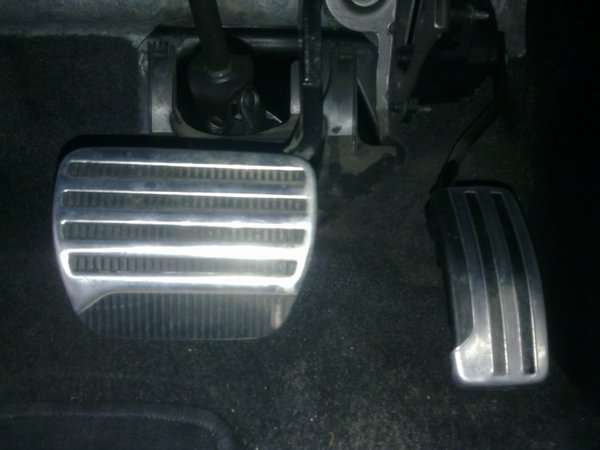

Каталожный номер KE180-JD020 для коробки CVT.

Сообщение Станислав » Пн дек 12, 2011 11:50:34
Странно ,а Exist выдаёт ,что это Накладки на педалi алюмiнiєвi (акпп) Это как?

Сообщение Станислав » Пн дек 12, 2011 11:54:06
LedMax писал(а):а причем тут накладки на педали к сабжу?
Я пробил по номеру KE180-JD020 на EXIST и он показал зто.

Сообщение Aleksey » Пн дек 12, 2011 12:06:20
Станислав
Кроме накладок, там меняется сама педаль газа.

Сообщение Aleksey » Пн дек 12, 2011 12:14:42
Новая педаль маркируется S - спорт, в ней установлен Джеттер. Джеттер содержит микропроцессор, который преобразует сигналы с датчиков положения педали акселератора и передает их в контроллер системы управления двигателем.

Сообщение root_xp » Пн дек 12, 2011 14:15:36
Aleksey писал(а):Новая педаль маркируется S - спорт, в ней установлен Джеттер. Джеттер содержит микропроцессор, который преобразует сигналы с датчиков положения педали акселератора и передает их в контроллер системы управления двигателем.
А в чем заключается эффект? Открытие дроссельной заслонки больше чем в стандартной педали? Есть ли режимы или настройки какие-то? Или просто педаль обладает, неким повышающим коэффициентом открытия дроссельной заслонки, в зависимости от положения педали газа. Типа педаль нажата 10% - дроссельная заслонка 20%?

Сообщение Aleksey » Пн дек 12, 2011 14:47:36
root_xp
Джеттер преобразует сигналы с датчиков положения педали газа таким образом, чтобы обеспечить «жесткую» связь между положением педали газа и дроссельной заслонкой, исключая запаздывание ее открытия. Открытие дроссельной заслонки без запаздывания позволяет раньше, по сравнению со штатным вариантом, подать в цилиндр двигателя больше рабочей смеси, что позволяет быстрее достичь большего крутящего момента и мощности. Это, в свою очередь, улучшает динамику разгона. При отпускании педали акселератора дроссельная заслонка закрывается сразу, как в штатном варианте.
