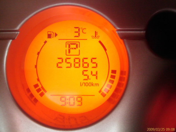

Сообщение Torpedo » Вт ноя 01, 2011 16:21:36
Станислав писал(а):У меня минимум выходило 5.5л при 90 на Бориспольской. Но никак
Как у Сэнсея не получалось, но с включенным климатом и музыкой вот так было.
Фотку храню как память о качестве бензуса.

Torpedo писал(а):Как у Сэнсея не получалось, но с включенным климатом и музыкой вот так было.
А какова была скорость и сколько проехал км и времени? [-X
Re: Расход. Бензин.
Сообщение Torpedo » Вт ноя 01, 2011 21:39:57
Станислав, 90 км/ч (без круиза), от Харьковской площади почти до аэропорта, по Бориспольской трассе был, по-моему 4,9 л/100 км, пока запарковался, стал такой как на фотке.

Сообщение Станислав » Вт ноя 01, 2011 23:59:14
Torpedo писал(а):Станислав, 90 км/ч (без круиза), от Харьковской площади почти до аэропорта, по Бориспольской трассе был, по-моему 4,9 л/100 км, пока запарковался, стал такой как на фотке.
Всё то же самое,только расход больше. :smile:

Сообщение Torpedo » Ср ноя 02, 2011 09:39:16
Станислав, я ещё к тому же был на зимней резине, скорее всего качество бензуса даёт такой разброс.
