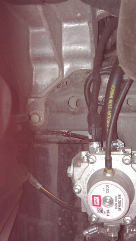

Sheyk
Судячи по фоткам в мене редуктор значно вище стоїть - трішки нижче рівня голівки щупа масляного. А на редукторі наступне написано:
Re: ГАЗ. Расход, стоимость, заправки и др.
Сообщение himera_neo » Вт сен 27, 2011 11:47:31
Скажу більше - він в мене взагалі стоїть від твого догориногами)))) В мене зверху клеми а знизу трубки йдуть до двигуна.

himera_neo
то не редуктор. шукай таку штуку і подивись що там написано 1200 або 1500
Сообщение Bober » Вт сен 27, 2011 13:02:32
2Sheyk
то что на фото у himera_neo - это форсунки; где и как они расположены в принципе не важно
важно расположение редуктора относительно бачка с охлаждайкой (выше-ниже) - это мне говорили все газовщики у которых был.
2himera_neo
редуктор это то что Sheyk запостил на фотке; посмотри в левом верхнем углу капота; на нем сверху будет написано или MB 1200 или MB 1500

Сообщение himera_neo » Вт сен 27, 2011 16:14:05
так, все знайшов. Редуктор розташован у мене праворуч(якщо стояти обличчам до машини) у самому низу значно нижче бачка з охлаждайкою. На ньому стоъть ось це:
