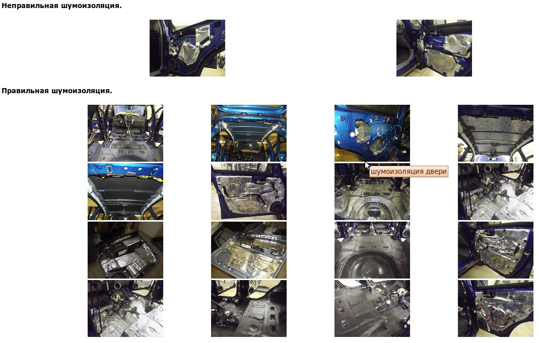

Согласен что лучше делать в спец центре. И тот мужик конечно криворукий и не далекий если делал сначала все из газеты )))) Качественная шумоизоляция салона должна выглядеть примерно вот так
Реклама, еще какая :)

Сообщение Kostya » Ср мар 28, 2012 08:11:39
igorychh
Для рекламы у нас есть специальный раздел "Партнёры". Милости просим туда.

никакая не реклама !
