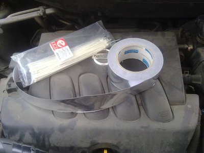

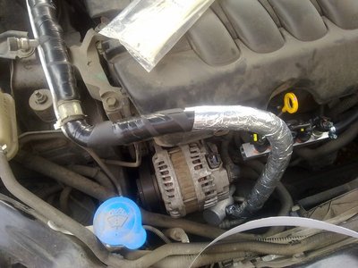

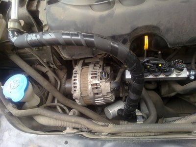

Стислий звіт про нашу з Сашком суботню термоізоляцію трубок кондиціонера. Одразу скажу - перед монтажем була знята стара ізоляція з Сашка авто и оглянуті трубки, які були під ізоляцією впродовж року. Візуально і під мікроскопом пошкоджень, якіб нагадували корозію не виявлено. Тому ми сміливо прийнялись за работу. Було використано: ізоляційна трубка для кондиціонерів(2м), ізоляційна стрічка чорна(1,5 кат), алюмінієва клійка лента (меньш 1/5 кат), пластикові хомути (використовувались у Сашка із-зі важкості доступу із-зі ГБО).
Ефективність є 100%. Нажаль після монтажу почалась сильна злива і температура повітря у Донецьку впала суттєво.

himera_neo писал(а):була знята стара ізоляція з Сашка авто и оглянуті трубки
так и есть, изоляция на трубке отрезком см 30 провисела с прошлого августа. Никаких отличий от не закрытой трубы обнаружено не было. Посему замотали и решили на зиму и не снимать. У меня эффект однозначен. Хоть недавно и заправлял климат фрионом на 40граусной жаре в раскаленной машине ждать пока все остынет нужно было очень долго.

а вот повышение эффективности работы климата путем снижения потерь температуры есть. Градусник я не прикладывал, но руку подносишь к воздуховоду и чувствуешь что ощутимо холоднее. Может на рестайлах уже все по другому и вам нет смысла с этим заморачиваться но кроме как опытным путем не вычислишь.
Captain Morgan писал(а):вот почему производитель авто и кондеров не делают этого самостоятельно, тем более, когда цена вопроса просто в копейках?
а почему производитель авто не сделал печку так чтобы она в мороз грела а не бз*ела??? И исправили только в конце 2008 года. А почему фильтр кондиционера засунут в такое место что и филейной части афроамериканца никогда не снилось что може быть так глубоко и геморно???
п.с. Себе сделал потому как не был доволен тем как охлаждается авто. Делать ли вам решайте сами. Я лишь показал как и что эффект есть. + явного вреда НЕТ! Если уж совсем совесть спать не дает а как там моя трубочка то можете на зиму снять, а по горячему сезону опять замотать цена вопроса не так уж велика 20-30 грн.
п.п.с Химера а финишный снимок выложить какая красота получилась ??? А то на последнем снимке твоем както не гламурно :mrgreen:

Aleksandr писал(а):п.п.с Химера а финишный снимок выложить какая красота получилась ??? А то на последнем снимке твоем както не гламурно
да я не фоткав)))))) Зроблю - викладу))))
