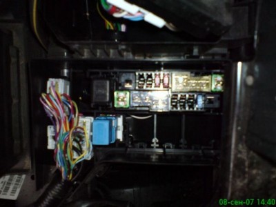

Сообщение BMB » Пт ноя 12, 2010 12:41:02
Ну собственно вот, что нашел:
Если кому надоело бесполезное брызгание на фары после омывателя лобового стекла, то открываешь капот, находишь чёрный ящик с рыле (он в правом верхнем углу) и вынимаешь голубое реле Head lamp wash! и будет Вам счастье.
Взято отсюда: http://www.faqnissan.ru/faq/qashqai.html

BMB писал(а):Я отключил евросвет через неделю после покупки. Это ни на что не влияет.
у меня почему-то повлияло отключение евросвета на дополнительный взмах дворников, после омывания лобового стекла....с евросветом он есть, без евросвета, исчезает...никак не могу понять, с чем это связано, но если честно, уже забил..))
