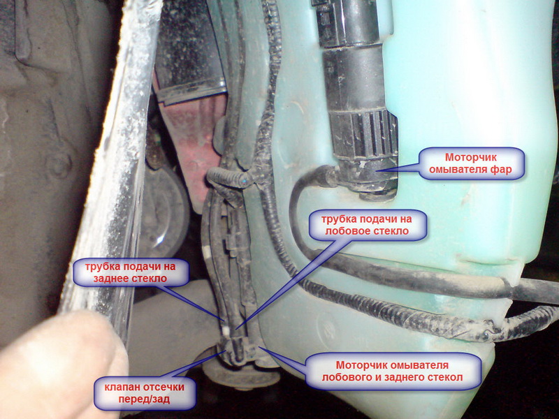

bykovdima писал(а):4. я не знаю как будет работать омыватель фар в следующем случае. заводим авто, включаем ближний, омываем стекло - срабатывает омыватель фар. выключаем ближний, омываем стекло - омыватель фар не срабатывает. включаем ближний, омываем стекло - сработает\не сработает омыватель фар??
По 4-му пункту - не срабатывает омыватель (но в уме считает до пяти).
По пунктам 1-3, всё в точности так как написано.

Ant0n писал(а):там банально два бачка, которые соединены сообщающимися сосудами(это если вкратце).
А я думал, что бак один, а отвод на омыватель фар сделан не с дна бачка, а чуть выше.
Ant0n, ты меня расстроил, зная твой скрупулезный подход к решению любой проблемы, я думал, что к утру ты выложишь чертежи нашего бачка с точным расчётом остатка омывайки... :D

а у меня то-то случилось с моторчиком (для омывания лобового и заднего стекол).... горе мастер колупался там 2,5 часа и как результат... смыватель заднего не работает.... зато заработал омыватель лобового и самое цикавое фары теперь не омываются ...а то все дело повторно лупит на лобовое стекло)))))
Так и есть.
