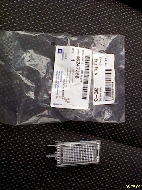

А я бы вставил простой плафон белый квадратный, не люблю когда всё как-то на соплях!
Добавлено спустя 11 минут 54 секунды:
Вот такой
Пример устоновки
Вот такой

Сообщение Vit7502 » Пн сен 27, 2010 15:26:37
Aleksandr писал(а):
Vit7502 писал(а):Вот такой
какой? :smile:
Vit7502 писал(а):не люблю когда всё как-то на соплях!
1,5 года стоит (ты бы еще дольше подумал нравится тебе это или нет) и отваливаться не собирается. тем более плафон на нижнюю кромку карты двери не влезет ну или влезет но тогда дверь не закроется :smile: . и плафон ставится на лампочку там лампочки нет, там малюсенький диод в количестве 3 штук покрытый лаком в несколько слоев. При установке плафона также придется вносить изменения в оригинальную конструкцию карты двери. я делал так что дверная карта не пострадала и в любой момент можно эту подсветку снять в течении 5 минут. и ничто не будет напоминать ни следы врезки плафона ни следы от саморезов :smile:
Это плафон подсветки багажника део матиз, он почти заподлицо и можно светодиодную туда втындрить!!! Ну ка-то колхозно так выносить, с эстетической точки зрения и плане дизайна не как оно не смотрится!!!! Но свою роль выполняет!!! Всё равно дырку сверлил!!!
