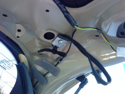

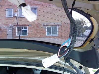

Продолжение
силовая петля, за которую привод тянет дверь вниз
важный нюанс: надо найти провода кнопки открытия багажника и подпаятся к ним

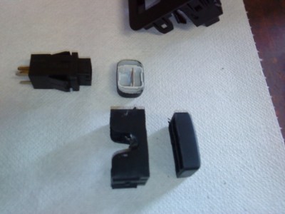

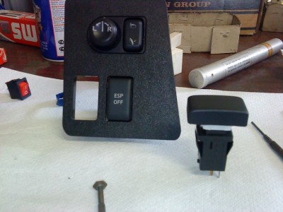

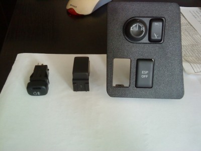

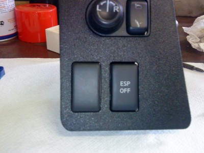

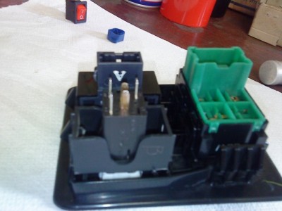

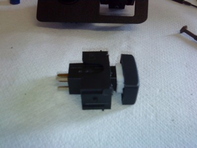

Кстати, насчет кнопки управления багажником. Думаю вам будет интересно:
вынимаем вставку с клавишей ЕСП оф, и рег. зеркал, достаем заглушку, которая слева от клавишы, покупаем клавишу включения птф от лады.
распиливаем заглушку пополам, а с клавишы снимаем кнопку
с помощью определенных манипуляций, соединяем верх заглушки и клавишу
другую часть заглушки не выбрасываем, а клеим к клавише
с помощью определенных манипуляций, соединяем готовую клавишу с корпусом
готово, подводим проводку...
это и есть клавиша управления дверью багажника, очень удобно, осталось реализовать подсветку, хотя ее, как и саму клавишу особо не видно с вод. места
