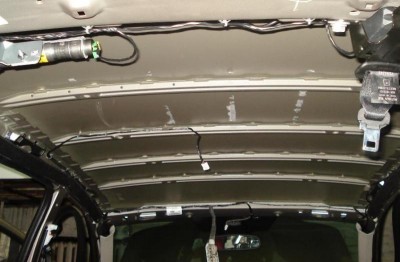

И у меня тоже новости: когда крыша раскаляется, то на дорожных неровностях появляется такой негромкий стук прямо над головой водителя, сразу за обшивкой. Придавливаю обшивку рукой - и не стучит. Что бы это могло быть? Сильно влом мне разбирать крышу, чтобы докопаться до причины.

Сообщение flex » Вт июл 20, 2010 23:14:46
Сэнсэй писал(а):И у меня тоже новости: когда крыша раскаляется, то на дорожных неровностях появляется такой негромкий стук прямо над головой водителя, сразу за обшивкой. Придавливаю обшивку рукой - и не стучит. Что бы это могло быть? Сильно влом мне разбирать крышу, чтобы докопаться до причины.
возможно что-то прилеплено к крыше на скотче (жгут проводки или что другое)... при высокой температуре скотч размягчается и отлепляется от поверхности, а придавливание временно его фиксирует. Но это только мои догадки 8)

Сообщение PSYcho » Ср июл 21, 2010 10:35:58
точно такой же звук и так же лечится. Но у меня крыша обесшумлена, на нее и сваливаю, а без обесшумки скрипеть там нечему, кусок металла.

Сообщение Сэнсэй » Ср июл 21, 2010 10:44:40
PSYcho
У меня крыша не обесшумлена. Наверное, это какой-то жгут проводов от жары растягивается и начинает касаться обшивки потолка. Кто разбирал крышу? Есть в районе водительской головы какой-нть жгут проводов?

Сэнсэй писал(а):PSYcho
Я разбирал.
Помнить должен, но....не помню (С) "С легким паром"
Надо попробовать посмотреть в фотках еврозвука, может там можно что-то разглядеть
Добавлено спустя 3 минуты 9 секунд:
Посмотрел. Прямо над головой нет. Там только ребра жесткости. Ближе к лобовому идет жмут к плафонам.

Сообщение flex » Ср июл 21, 2010 11:18:59
Сэнсэй писал(а):Наверное, это какой-то жгут проводов от жары растягивается и начинает касаться обшивки потолка. Кто разбирал крышу? Есть в районе водительской головы какой-нть жгут проводов?
Раскопал у себя на ноуте вот такую фотку... Как видно, слевой стороны идут два жгута проводки к центральному зеркалу и плафонам освещения салона. Но мало ли что могли забыть отлепить еще на заводе... :roll:
