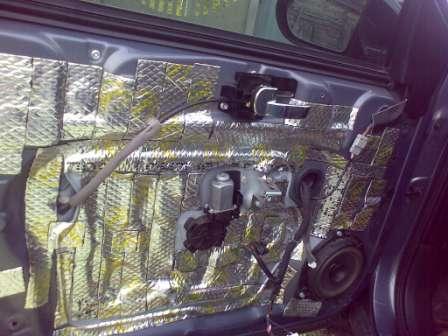

Сообщение iQashqai » Вт май 11, 2010 10:54:18
Aleksey
Щас сделаю
Добавлено спустя 5 минут 32 секунды:
У меня это выглядело примерно так.Фото в хаотичном порядке.Звыняйте за качество.
Сам процес не фотографировал,так его уже давно отсняли предшественники.

Сообщение iQashqai » Вт май 11, 2010 11:00:38
Aleksey
Нема за шо.Фото самого процесса.Финал не заснял.
