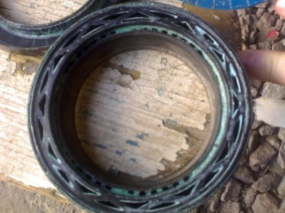

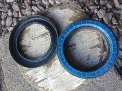

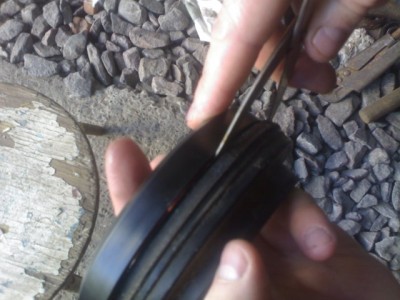

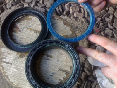

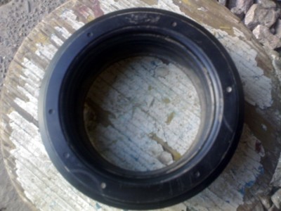

Сообщение Ничей » Чт май 06, 2010 21:22:24
Мацони писал(а):[ Причем тут смазка подшипника, если шарик набивает себе место на обойме!!!!! :evil: Это говорит только об одном: твердость шарика больше твердости металла, из которого сделана обойма. Вот в этом направлении и проходят мои эксперименты.
Так вот, у моего соседа Кашкай 2.0, механика, передний привод (он здесь не зарегистрирован). Постоянно жаловался мне на опорники и поменял уже их 2 раза. Я ему говорю - у нас есть профессор Мациони, он в старые подшипники доложил шариков е все вери гуд. Он мне - нет там никаких шариков!!!!
Я говрю - покажи и сфоткал.
Действительно - нет!!! Просто пластмасса по пластмассе трет в смазке!!
Вот когда эта смазка высыхает и появляется этот скрип наверное.
Даже ума не приложу как такое можно было поставить на машину!!
Похоже на китайскую повозку.
Вообщем, смотрите сами:
Правда, нужно смотреть снизу:
нижняя часть опорника.
никаких шариков и близко нет!!!
синяя пластмаска в смазке трет по черной пластмаске
под крышкой, синяя пластмаска
Снимаем верхнюю крышку
Целый опорник.
