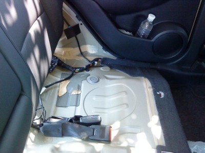

Ребят, закончил ШВИ багажника. Установил заводскую шумку на место. И, когда ложил полик багажника, тот, который на запаску и пенопласт, выяснилось, что этот полик упирается краями в колесные ниши. Он конечно лег, но края, особенно левый, задраны. И еще- шумка, которая снизу этого полика, слева не лягла в нишу пенопласта, и левый край полика приподнят. Материал: вибро-2мм, шумка-5мм. Итого 5+2=7мм; 7*2=14мм Никто об этой проблеме не написал. Это что, только у меня так? Спасибо.
И еще, под задним сиденьем, слева, у всех на фото лючок, как и справа на топливном насосе. У меня такого нет, почему:
Сообщений: 9911
Cash on hand: 961.82
Сообщение bykovdima » Сб июн 19, 2010 08:09:31
X6 писал(а):Ребят, закончил ШВИ багажника. Установил заводскую шумку на место. И, когда ложил полик багажника, тот, который на запаску и пенопласт, выяснилось, что этот полик упирается краями в колесные ниши. Он конечно лег, но края, особенно левый, задраны. И еще- шумка, которая снизу этого полика, слева не лягла в нишу пенопласта, и левый край полика приподнят. Материал: вибро-2мм, шумка-5мм. Итого 5+2=7мм; 7*2=14мм Никто об этой проблеме не написал. Это что, только у меня так?
у меня бимаст-бомб 5 мм + изолон 4 мм, итого (5+4)*2=18. полик ложился плотно, но ни где не задирался, пенопласт тоже плотно

Понял, спасибо Дим. Попробую переложить. На арки 2мм вибры маловато? А несчет лючка, незнаеш, что он скрывает слева? У тебя на фото, если не ошибаюсь, тоже есть лючок?
