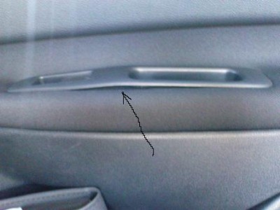

правая задняя дверь
Сообщение Варяг » Вт авг 18, 2009 15:35:51
неэстетично выглядит вот такой вот "траблик". у кого то из форумчан я уже такое видел, теперь обнаружил и у себя.
кто знает как с этим бороться?
Сообщение Мацони » Вт авг 18, 2009 15:41:40
Кулаком! :smile:

Сообщение skiff » Вт авг 18, 2009 16:26:24
Если машина стоит на солнце,то возможно деформация от температуры...
В старой машине друг выравнивал что то похожее.Брал утюг нагретый оборачивал тканью и придавливал на время...но это рискованно,попробуй сначала феном нагреть а потом пригрузи ... :D

Сообщение Варяг » Вт авг 18, 2009 18:26:27
больше ни у кого такого нет?
может попробовать заменить по гарантии?

Сообщение Zakhar40 » Ср авг 19, 2009 21:34:14
у меня просто выскакивало, от громкой музыки или на кочках, когда сам вставлял обратно вот так иногда штопорило его. Потом на сервисе пожаловался подогнули и впихнули. Стоит ровно.

Сообщение PSYcho » Чт авг 20, 2009 11:53:17
Варяг писал(а):неэстетично выглядит вот такой вот "траблик". у кого то из форумчан я уже такое видел, теперь обнаружил и у себя.
У меня было, так как прокладовал двухсторонним скотчем для нейтрализации сверчка с дребежжащим динамиком
После шумки мацони посрывал весь скотч, так как Сережа проложил там акустической тканью
А бороться надо именно так
Мацони писал(а):Кулаком! Smile
Посильнее вдави до хруста и щелчков причем всю плоскость.
Сообщение ДВОЙНЯШКИ » Вт сен 01, 2009 10:12:11
Мацони писал(а):Кулаком! :smile:
Совет профессионала, однозначно :smile:
Единственное могу добавить - не переусердствовать с силой удара. :wink:
