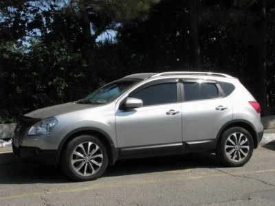

Сообщение oreh » Вт июл 28, 2009 14:28:31
Хочу для сравнения добавить как смотрятся оригинальные (?), на том же цвете кашкае
