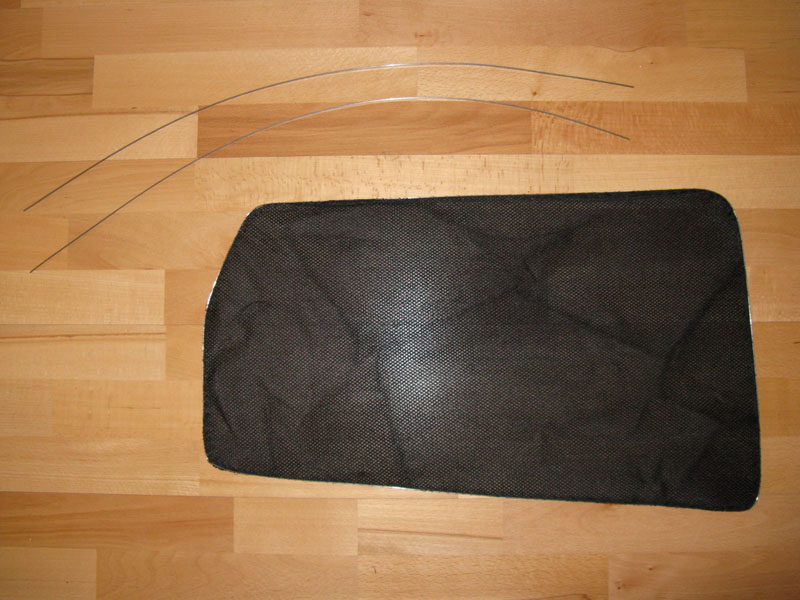

....Сделал давненько, да все небыло время фотки выложить...
Итак, тонировать не хотел, во первых не очень нравится, во вторых проблемы при прохождении ТО, и в третих не совсем удобно иногда ездить в темноте :smile:
Решил ставить шторки на задние пассажирские и 5-ю дверь. Покупать родные было чуть накладно финансово, та и отдавать такие деньги за пару тряпок не особо хотелось.
Заехал в АТЛ (это не реклама) взял три универсальные шторки для заднего стекла, размер 50х100, цена вопроса гдето чуть меньше 50 грн на штуку. Шторки очень понравились, т.к имели 3х слойную структуру. (Кста узор материала шторок както уж сильно похож с родной оббивкой сидений :smile: ) ...Да както еще заезжал в АТЛ таких шторок уже небыло, а были уже какието совсем тонкие некрасивые однослойные причем по той же цене...
Форма у них овальная, поэтому пришлось малость потрудится и переделать под форму окон машины. Одна пошла на заднее стекло, две другие на боковые и на треугольники.
Вообщем они были расшиты, снята тесьма, стальные пластины выгнуты нужным образом, верезан под них материал и собрано все в обратном порядке. Крепления к дверцам сделаны из стальной никелированной проволки. Снимать и ставить занимает пару секунд.
Ну а дальше смотрите фотки :D

нет, я их еще не разу не снимал с того дня как поставил :smile: просто людей на разных форумах почемуто интересует быстро ли они устанавливаются :) в салоне стало намного уютнее, а пассажирам позади вообще сказка, никакое солнце не печет
Evgenij писал(а):А как они крепятся? Там вроде и присоски и скобы какие-то видны...?
боковые только на скобах, а задняя тоже на скобах и на 2 присосках, если посмотрите на купленную имеет 3 присоски, при ее изменении центральная отрезалась, боковые остались, их можно было срезать, но решил оставить, на обзорность они не влияют а шторка держится еще лучше. Снаружи их вообще не видно и следов после их снятия нет.

ну это уже как кому нравиться, если чесно то мне больше когда стекла не тонированные, только слегка, ну как у нас вроде ж с завода 4%, поэтому и выбрал этот вариант

...да, шторки АТЛовские получились как на меня по качеству даже лучше чем оригинальные, сравнивал. Главное найти человека умеющего шить или иметь швейную машинку :smile:

открывать можно без проблем, шторка по размеру чуть шире оконного проема, крепится скобами вплотную прилягая к пластику вокруг окна и к стеклу естественно не прикасается
...за городом всегда так проветриваю, в салон не летят насекомые
