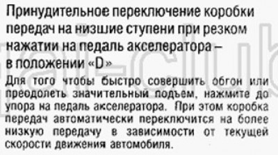

Сообщение Torpedo » Чт июл 23, 2009 12:03:34
Salvete писал(а):да без разницы тут не коробка работает а инжектор
Смотри стр. 5-17 Руководства

Сообщение Salvete » Чт июл 23, 2009 12:07:47
Я же говорю это не то тут былирекомендации не до упора нажимать а на 25% для включения кикдауна так сказать. Мы о разном говорим. :smile:
Сообщение Torpedo » Чт июл 23, 2009 12:24:24
Salvete писал(а):былирекомендации не до упора нажимать а на 25%
И ещё +25% - это стиль езды, а не кикдаун, я понимаю, что "кикдаун" - звучит, но не путай народ...
