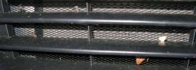

После очередного "выковыривания" разных жуков из радиатора, обозлился и поставил себе сетку..
Затраты :
1. 20 кирпичей (так как не было на что заехать, чтобы поднять машинку, благо возле дома есть в наличии много этих предметов :) ) = 0 грн.
2. Сетка оцинкованная (1 Х 0,25) м = 7 грн (продается в любом магазине строй материалов). Сначала не хотели резать стоко, но когда сказал, что на "тюнинг" - отрезали :)
3. Балончик краски = 18 грн.
4. 8 стажек черного цвета размера 3,8 мм х 30 см = 3,2 грн
Итого = 28,2 грн..
Порядок установки:
1. Открутил 6 металлических "болтов" ключом №10

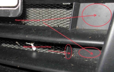

2. Плоской отверткой виковырял ЦЕНТР пластиковой клипсы (он вытягивается вниз) и снял передний часть пластиковой защиты.
3. Подлез под машинку, снял пластиковые боковые заглушки с внутренней стороны бампера (они на 3-ох защелках) .

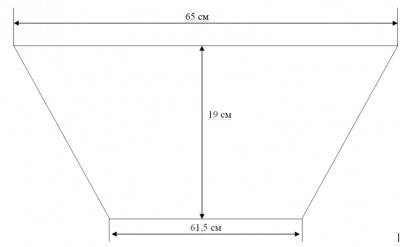

4. Вырезал по шаблону (прилагается :) ) сетку. Примерил так, чтобы боковые края закривались вертикальными пластинами и прикрывались боковыми заглушками (возможно +- несколько мм от шаблона отличатся будет).
5. Покрасил сетку. Подождал 20 минут пока высохнет.
6. Прикрепил сетку стяжками к Вертикальным пластинам по центру 4 тяжки + по бокам. Поставил на место боковые пластиковые заглушки.
7. Прикрутил обратно кусок защиты.
8. Съехал с кирпичей, :P :P :P и выпил пива :)
"Выкройка" :)
Куда и что
Вот так получилось (мотыльков наловил за 1 выезд :))

aqua_neo
спасибо!!! завтра буду ставить! использую чертеж-)
Сообщение ДВОЙНЯШКИ » Ср июл 08, 2009 14:30:33
Xapik писал(а):aqua_neo
Но только размеры используй в сантиметрах а не в мм, как на рисунке. Иначе не весь радиатор закроешь :)

Сообщение aqua_neo » Ср июл 08, 2009 15:21:53
Сорри за мм.. Исправился :)

Не слишком плотновата твоя сетка? Недостаточный поток воздуха в радиатор не есть карашо... У aqua_neo формат сетки более удачный (имхо) :wink:
Сообщение bykovdima » Ср июл 08, 2009 15:56:02
flex писал(а):Не слишком плотновата твоя сетка?
у меня такая же сетка. сами ребра сетки достаточно тонкие, не думаю что она сильно ограничивает поступление воздуха в радиатор
