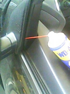

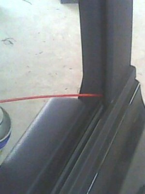

Горизонтальные пыльники не смазывать ни в коем случае!!! Только вертикальные направляйки и при этом использовать трубочку, которая обычно идет в комплекте с силиконовой смазкой. Тогда никаких разводов не будет.
Сообщение Мацони » Ср июн 24, 2009 20:21:09
Gaucho
himera_neo
Даю хвоты! Пердупреждаю: на картинке ВД40 для наглядности трубочки! Пользоваться нужно силиконовой смазкой, она получше ВДшки будет.
