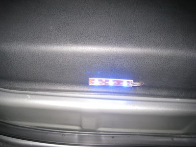

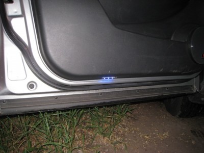

о наболевшем: когда поздно приезжал домой парковался под домом а там после дождя лужи, грязища, из машины выходиш и эта грязища уже на обуви. надоело. поехал на радиорынок купил светодиодики 2 пластинки по 3 диода на каждой (2,5 грн за пластинку) выдернул знакомого электрика (100 грн) и за полтора часа поставили подсветку, крепил на двусторонний скотч, после 3ей мойки скотч отпал взял тюбик суперклея и поставил на место все гуд. питание на диоды завели с датчика сигнализации на открытие дверей. двери открыл горит закрыл погасли. свет яркий.
расходы итого 105 грн.
крупным планом
общий вид

Маладца! Респектище!!! Но реализация не слишком практична... с точки зрения влагостойкости и надёжности.
В продаже имеются и светодиоды в специальных влагостойких корпусах, надо было такие ставить... а тут весь монтаж наружу.
Советую залить открытые контакты хотя бы силиконом... или подобрать подходящую крышечку-плафон.
Кроме того, наружная установка чревата риском случайно сбить носком ботинка сей девайс... я бы ставил с внутренней стороны дверной карты. Но это дело порпавимое :wink:

flex писал(а):В продаже имеются и светодиоды в специальных влагостойких корпусах
видел по 60 грн так там на пластине около десяти диодов и слишком сильный свет, вечером на них посмотриш и пятна в глазах начинают бегать поэтому и взял меньше размером. ведь основная цель была сделать подсветку а не елочную гирлянду :smile: :smile: :smile:
flex писал(а):Советую залить открытые контакты хотя бы силиконом... или подобрать подходящую крышечку-плафон.
заливал силиконом уже три мойки прошло все ок
flex писал(а):наружная установка чревата риском случайно сбить носком ботинка сей девайс... я бы ставил с внутренней стороны дверной карты. Но это дело порпавимое
я это дело учел по себе, посмотрел на дверной карте где следы от обуви и выбрал место где карта чистая т.е. ботинки туда не достают :smile: . это дело и правда поправимое переставить не сложно, но мне в том месте показалась более удобно и сам девайс не видно если специально не наклоняться
