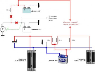

Дякую! Я там уже тусуюсь... там есть интересный тем про установку доп. АКБ в авто. Меня это заинтересовало - подумываю таки всунуть в багажник доп. АКБ и подключить в цепь заряда к штатному гене (при этом сделать диодную развязку, когда обе АКБ будут независимы по току и нагрузке, но чтоб гена заряжал обе... как сказал AnD345 штатный гена без проблем потянет обе АКБ на заряд). При этом каждая АКБ питает собственную нагрузку (штатная - бортовую сеть, как и положено, а доп. аккум - силовую часть усилителей). Схема в прицепе...
Зато в случае смерти штатного аккума, всегда можно "прикуриться" от собственного дополнительного... что очень актуально для наших Кашаков с CVT, особенно в лесу :wink:
