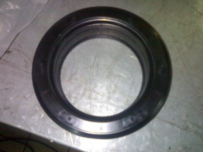

Привет! Подскажи, может обратил внимание,-А НОВЫЕ ОПОРНИКИ С НИЖНЕЙ ЧАСТИ БЕЖЕВОГО ЦВЕТА ПЛАСТИНА????
Сообщение Шульга » Ср янв 28, 2009 14:31:46
вот фото обратной стороны
1
Сообщений: 60
Чт янв 08, 2009 15:05:16
Сообщение 2211 Adya » Чт янв 29, 2009 11:17:05
ага, а чем же они тогда отличаются хотяб визуально от стандартных родных? -Не говоря уже о усиленных обещанных характеристиках?!!!
Сообщение Шульга » Пт янв 30, 2009 15:14:58
кроме слов менеджера визуально ничем :(
