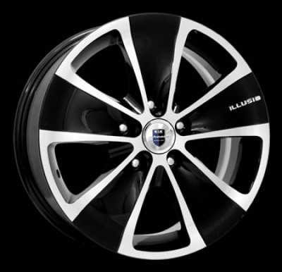

Сообщение Шульга » Пн мар 16, 2009 16:12:52
решил взять диски на весну кто что скажет?
http://www.kolesa-kik.ru/goods/koleso403.html

Сообщение Sheyk » Пн мар 16, 2009 16:16:33
Aleksandr, симпатично :)

Сообщение Афоня » Пн мар 16, 2009 21:54:24
Прикольно, на вентиляторы похожи :D

Сообщение skiff » Пн мар 16, 2009 23:15:31
На скорости должны эффектно смотреться :D
Сообщение Шульга » Вт мар 17, 2009 08:21:15
Афоня писал(а):Прикольно, на вентиляторы похожи Very Happy
мож будет всех с пути сдувать и мне свободная дорога :smile:
skiff писал(а):На скорости должны эффектно смотреться Very Happy
и на фото выглядит супер
вообщем беру эти, потом реальные фото выложу когда переобуюсь
