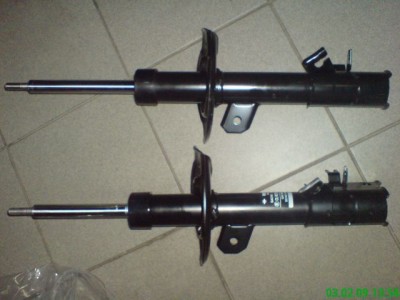

Вот фото передних аммориков Х-Трейла и Кашкая:
Добавлено спустя 24 минуты 19 секунд:
Ребят, мож хоть кто-то скажет мне почему они не могут подойти на нашего любимца?? ;) И то, что все говорят что кто-то с Ниссан Ру говорил ,что они категорически другие- я не согласен! Т.к. щупал , мацал -и даж какие-либо крепления абсолютно ни чем не отличаются. А вот косательно самой работы поршня - на ХТрейловском надавливая на поршень- он выходит до конца сам, а Кашкаевский - нужно дотянуть вручную до конца в верх! Всередине Кашаковского аммора есть пружина(т.к. он двуконтурный), которая якобы на 1/4 часть не даёт поршню полностью открыться - это позволяет абсолютно спокойно проходить лежачие полицейские не раскачивая "носом" и не цепляя асфальт.А у ХТрейлов передняя часть имеет существенно меньше свес.Ну и так между прочим их амморы намного мягче даж вручну имеют ход- они одноконтурные как и сзади! Единственный лично для меня теперь минус для их приобретения- это цена - 4150 грн/ 1шт.
Добавлено спустя 5 минут 2 секунды:
номер Х-Trail (Т31) аморов - E4302-JG01A а QASHQAI -E4302-JD01A
