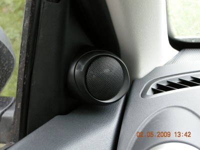

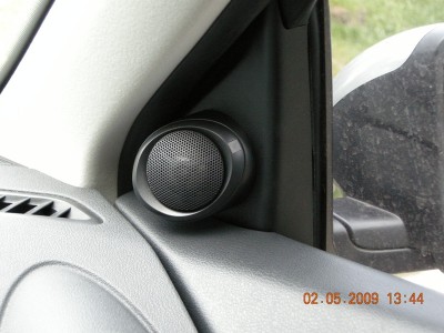

Либо, как альтернативный вариант, твиттеры можно врезать в угловые накладки передних дверей... у меня сделано так 8) Очень желательно ориентировать ось излучения как можно ближе (по углу) на слушателя... и акустическую проводку от кроссовера легче делать, так как обе головки (и сам кроссовер) установлены в пределах двери (а тянуть провод под торпедой к твиттерах в заглушках под лобовым наверно геморно без снятия бардачка, рулевой колонки и т.п.)
Единственный нюанс... снимать накладки с клипс надо мегаосторожно, уж очень хлипкие эти клипсы, особенно у основания в накладке.
Если конструкция обоймы твиттера не позволяет установить в накладки, тогда лучше в заглушки на отражение от лобового (как у Мацони)
