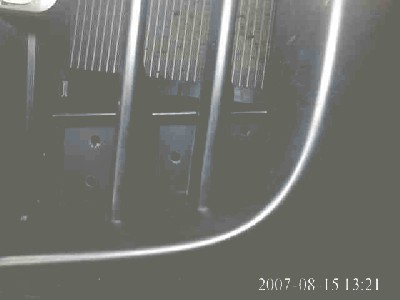

Поставил решётку, защиту двига "Кольчуга", поменяли по гарантии подшипник, переклеили задние молдинги - сами заметили и сами предложили в лице матера Димы.
Смысл крепления решётки - берутся куски проволки примерно 4 см длинной., изгибаются скобочками, нагревается головка скобочки на газовой горелке - и втыкается в бампер изнутри, заплавляется. Потом просто прикручивается полученными парами усиков решётка.

Не помню кто, но кто то уже ставил сам. так вроде только пластиковую защиту снимал и все. И на саморезы к бамперу.

Бампер снимать не надо. Ща выложу картинки, сетка то уже установлена

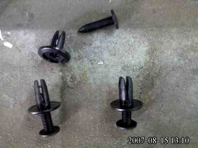

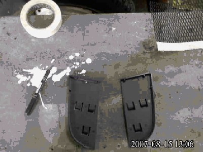

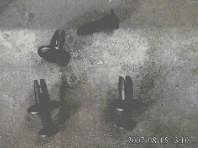

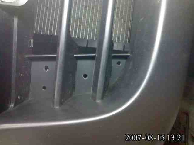

Пробачьте, картинки легли в обратном порядке
В этих пластмасовых фигнюшках насверлили дырок и установили их обратно в бампер (изображение поверните на 90° по час стрелке
Были закуплены такие штучки в магазине автозапчастей + металлические шайбочки
Бампер снимать не надо — нужно снять такие фигульки на пластмассовых защелках

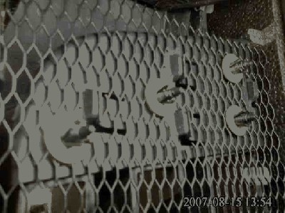

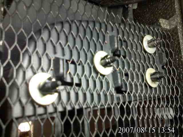

Сообщение Corvin » Пт сен 28, 2007 19:05:56
Вид на установленную решету изнутри (со стороны двигателя). Изображение поверните на 90° по час стрелке
