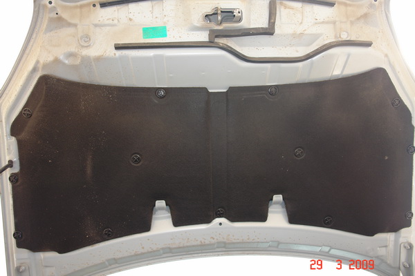

Текила, а лекало у вас кусочков как на фото у DOC ? или трафарет родной, которая на весь капот, цельная?
Я вот ищу шаблон/трафарет родной шумки капота, чтобы выстречь из пенофола/изолона и на клипсы в штатные места пристегнуть.

Сообщение Gaucho » Пн ноя 10, 2008 16:31:08
Sovetnik
Нет ,я делал как на фото у ДОКа, четыре сектора в выштамповки корпуса капота!

Сообщение Sovetnik » Вт ноя 11, 2008 05:31:32
Gaucho, понятно.
По правильному, по этому лекало, эти 4 сектора надо вырезать из Вибропласт М1 (шумовиброизоляция)
и поверх цельным листом уже шумотеплоизоляцию, например изолон.
Давайте подумам вместе, где можем взять лекало оригинальной шумки, которая идет на комплектациях LE и LE+ ?
Может владельцы штатной шумки, качественно сфотографируют прям неснимая её, только под прямым углом к плоскости капота, чтобы ненарушить геометрические пропорции.
а потом по фотографии можно переложить размеры в векторном формате CorelDraw.

Сообщение Kiт » Вс мар 29, 2009 13:00:27
Фото штатной шумки капота, вроде бы под прямым углом, если че не так - сильно не пинайте.
Если нада в полном какчестве (3888х2592) то тады Фото штатной шумки 3,5 метра

Сообщение Gaucho » Пн мар 30, 2009 08:02:04
Фото это КАРАЧО! Но если бы еще чертежик с размерами.....
Или еще лучше взять снять и обрисовать на бумаге по контуру....
